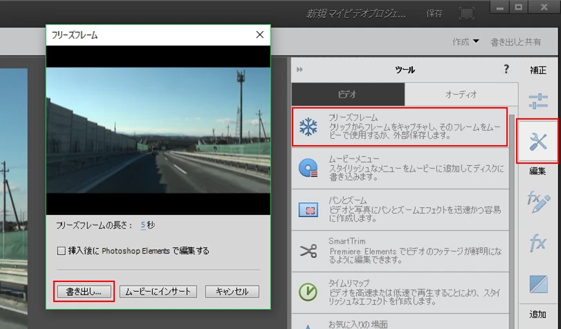

    こんばんは、重夫市78173541さん
    本件は、Premiere Elementsの質問ですよね。
    OSとそのバージョン、Premiere Elementsのバージョンを最初に記載いただくと、有り難いです。
    Premiere Elements 15の場合です。
    ①「タイムライン」パネルで、静止画を書き出す時間に、再生ヘッド(時間インジケーター)を移動します。
    出来るだけ動きの少ないところを選ぶのがコツです。動きのあると静止画はボケやすくなります。
    ②画面右側の「ツール」アイコン(スパナとドライバーの形)をクリックします。
    ③開いた「ツール」パネルで「フリーズフレーム」を選択します。
    ④開いた「フリーズフレーム」ウィンドウで、「書き出し」をクリックします。
    ⑤開いた「フレームを書き出し」ウィンドウで、フォルダーはPCの「ピクチャ」を指定し、ファイル名を入力して「保存」をクリックします。
    ⑥PCの「ピクチャ」フォルダーに静止画が書き出されます。
    ⑦「フリーズフレーム」ウィンドウは「×」をクリックして終了します。
    Premiere Elements 14の場合、「ツール」アイコンは画面下側のアクションバー内にあります。操作方法はPremiere Elements 15と同じです。

    February 5, 2017
    グレードは「13」でしたが、直ぐ解りました。
    アリガトウございました。便利に活用させてもらってます。

    お早うございます。
    静止画に書き出せて良かったですね。
    補足ですが、
    「フリーズフレーム」ウィンドウで、「フリーズフレームの長さ」で時間を指定して、「ムービーにインサート」をクリックすると、再生ヘッド(時間インジケーター)の位置で、動きが指定時間止まります。
    映像を、例えば1秒間停止させるなんて言うときに使うと便利です。
