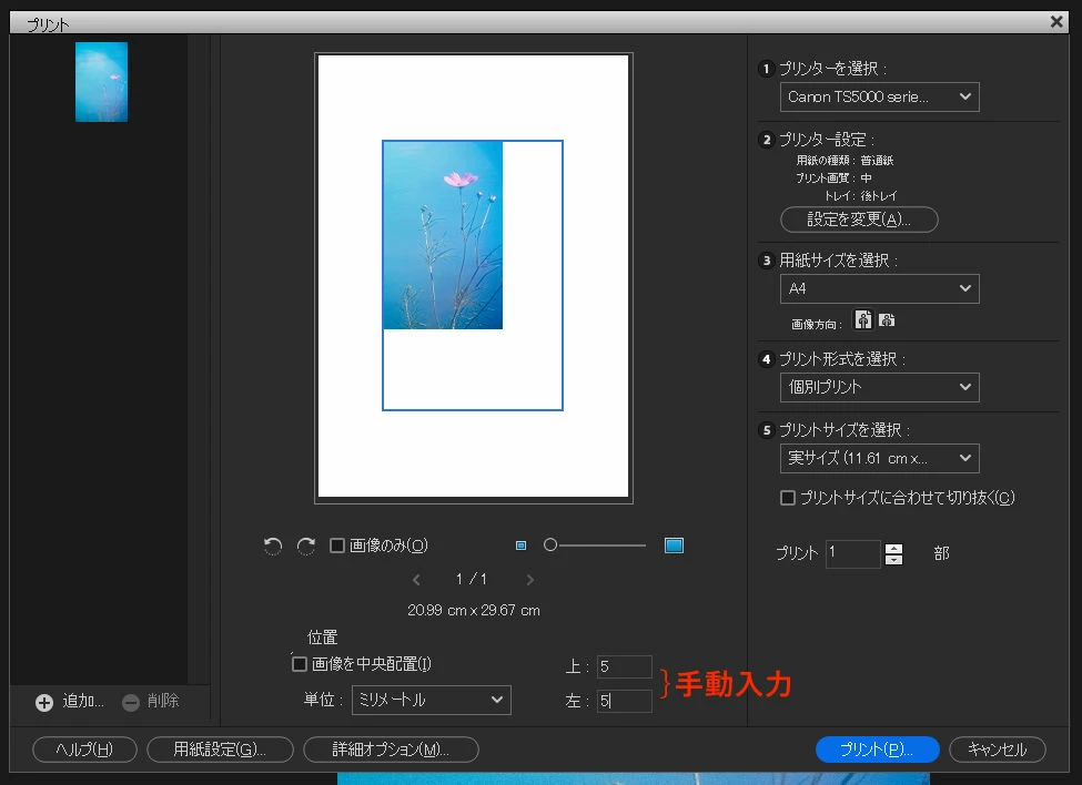

プリンターでの印刷時、位置の欄に数値を入力しても画像を動かすことができず困っています。
この例ではW 1600px × H 2403px、350dpiの画像をA4用紙に印刷しようとしています。
これは「画像を中央配置」を解除後、上、左から5mmの位置に印刷するよう指定した状態です。
青い枠は動かないまま中の写真だけが動き、この状態で印刷すると見切れた状態で出力されます。

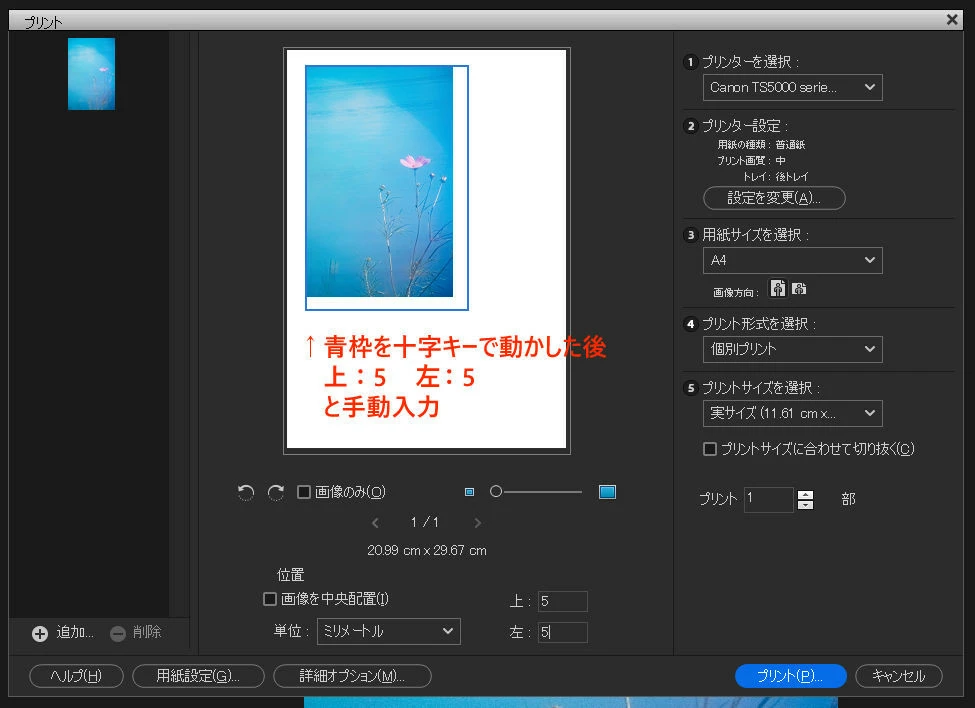

青い枠自体を十字キーで動かせば任意の位置に移動させることはできます。
しかし細かい調整はできず、移動後に位置を入力するとやはり画像だけズレてしまいます。

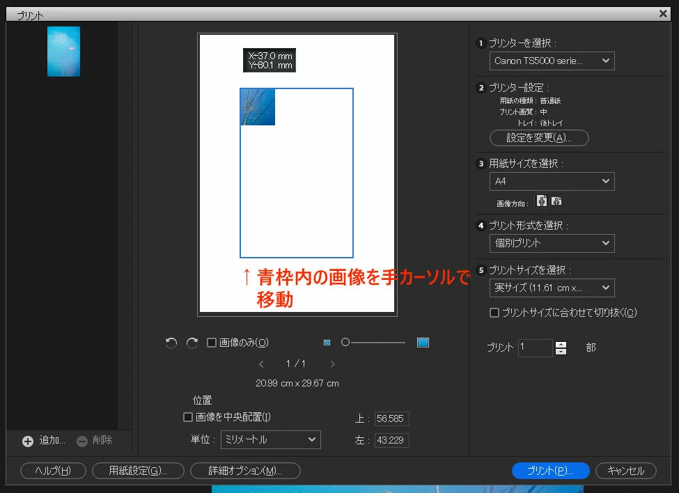

青枠内に触れると手カーソルになり、その状態でドラッグすると画像だけが動きます。
これを印刷するとこのまま見切れて出力されます。

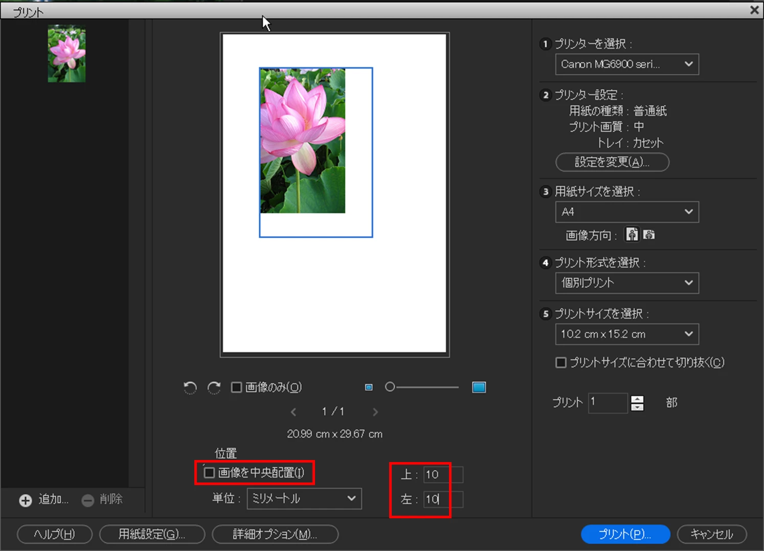

私の所持のアプリで確認した結果は次のようになりました。
Photoshop Elements 2018、2022、2023、2024、2025
・十字カーソルは青い境界線上でしか表示されず、内部では手のひらマークが表示される。このため境界線上で十字カーソルが出た状態でドラッグすれば、境界線と画像が移動できる。しかし内部でドラッグすると手のひらマークが出て境界線は移動せづ画像のみ移動する。この時境界線からはみ出た部分は表示されない。
・「画像を中央配置」のチェックを外し境界線上をドラッグして途中まで移動した後、数値を入力すると、青い境界線は移動せず画像のみ移動する。この時境界線からはみ出した画像は表示されない。

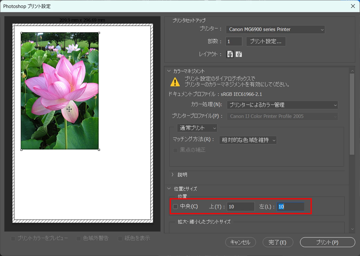

Photoshop v26.2
・十字カーソルは青い境界線上とその内部で表示される。このため境界線上と内部で十字カーソルをドラッグすれば、境界線と画像が対で移動できる。
・「画像を中央配置」のチェックを外し、境界線上または内部をドラッグして途中まで移動した後、数値を入力すると、青い境界線と画像が対で移動する。

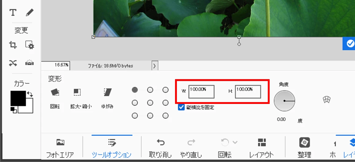

XY座標の入力ボックスというのは下図赤枠部のことでしょうか。
赤枠内のWH入力ボックスは出ているんですが、これはサイズの調整だし違うよなという感じで…
サポートの方は「自由変形に進むと下部のオプションでXY座標の数値入力による位置調整が可能になる」と仰っていました。
150kwさんのスクリーンショットにも教えていただいた動画内にもやはりXYボックスが見当たらないので、サポートの方がPhotoshopと混同されてしまったのかな?と思います
