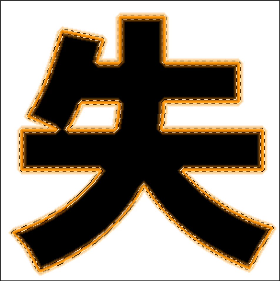

    推定ですが、フォントサイズが70ポイント前後の小さな文字で境界線の幅が狭かったりした場合に、連続した境界線の選択範囲とならず、縁取りが付かないのではと思います。
    次のようにしたらいかがでしょうか。
    ・300ポイントくらいの大きな文字で作成し、境界線は5~10ポイント以上で作成します。このくらいなら境界線の選択範囲は連続します。
    最後に、メニューの「イメージ」→「サイズ変更」→「拡大・縮小」で使用したいサイズに縮小します。

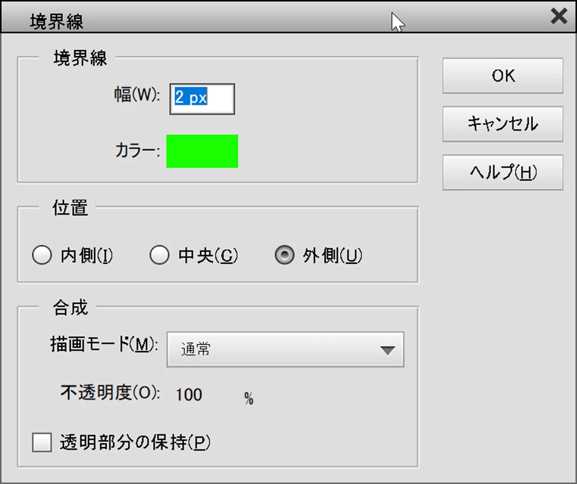

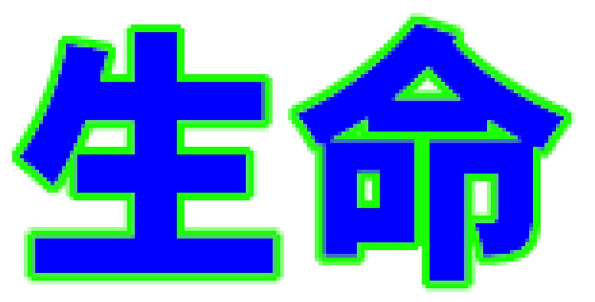

    ①テキストレイヤーに文字を書きます。ここではフォントサイズ72ポイントとしました。
    ②テキストレイヤーの上で右クリックし、開いたコンテキストメニューから「レイヤーをラスタライズ」を選択します。
    ③テキストレイヤーを選択したまま、文字に選択範囲を作成します。
    ④メニューの「編集」→「選択範囲の境界線を描く」を選択します。
    ⑤開いた「境界線」ウィンドウで、境界線の幅・カラー、位置を設定します。
    ⑥境界線が作成されます。
    文字サイズ;72ポイント、境界線幅;外側2ポイント

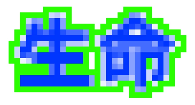

    *フォントサイズが小さくなると、カクカクになります。境界線は連続しています。
    文字サイズ;14ポイント、境界線幅;外側 1ポイント
