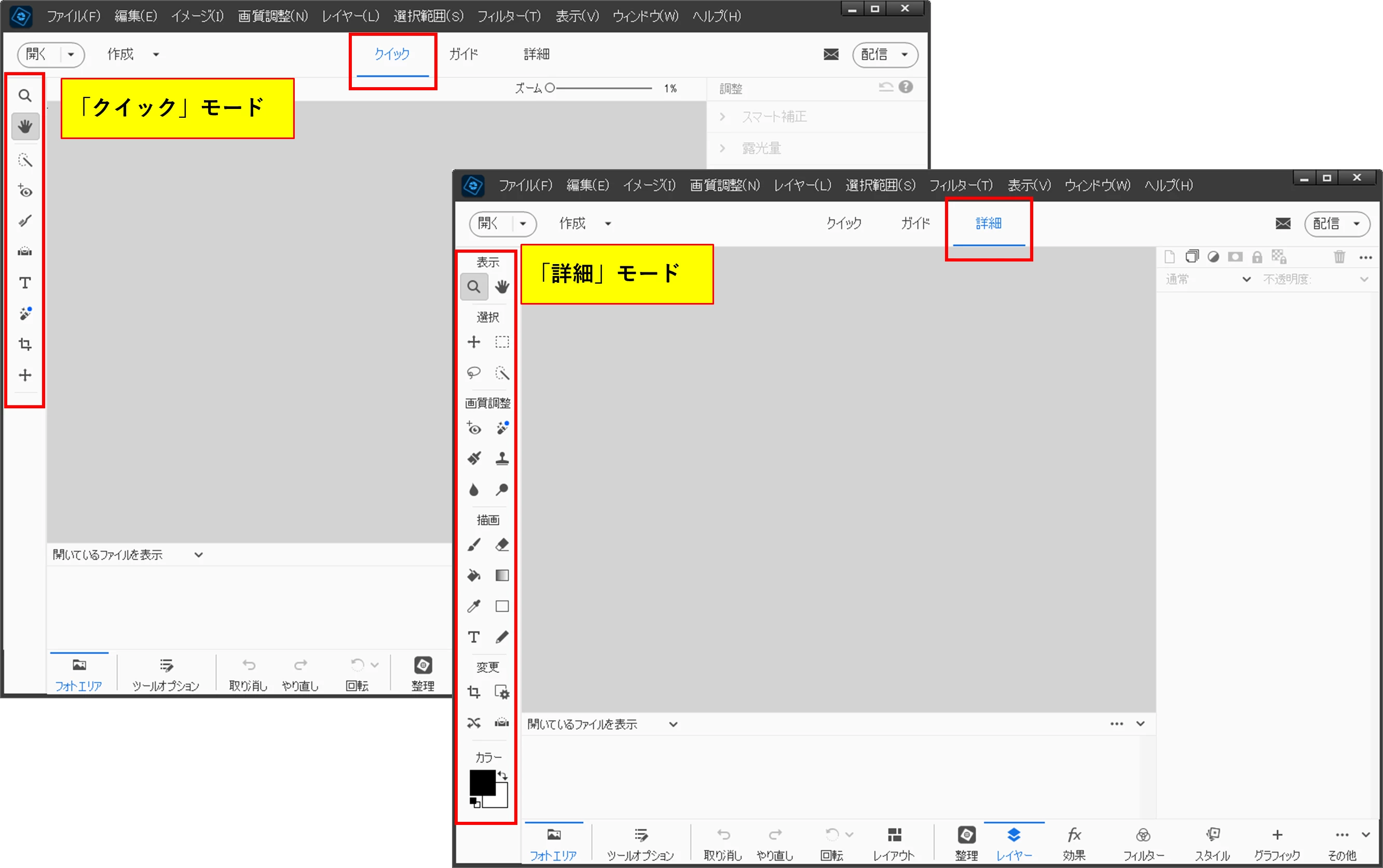

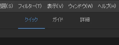

①編集モードをクリックからエキスパートに変更したいのですがどのようにしたらよいのでしょうか?
編集画面の上部にあり青いクイックの文字のところからはプルダウンメニューが表示されません。編集モードはどこで切り替えるのでしょうか?

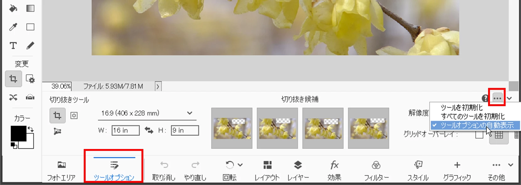

②複数の写真を開いて、編集画面下の「フォトエリア」に固定して切り抜き作業をしたいのですが、作業する写真を変えると勝手に「ツールオプション」に変更されてしまいます。
「フォトエリア」に固定した状態で作業するにはどうしたらよいでしょうか。

①「エキスパート」モードから「詳細」モードに変更になったようです。
「詳細」の文字の上をクリックすると、下側に青い線が追加されるので選択されたことが分かります。また「ツールボックス」を見ても「ツール」が数多く表示されますのでお分かりになるのではと思います。
https://helpx.adobe.com/jp/photoshop-elements/using/tools.html
②下部の「ツールオプション」を選択し、右下部の「3点リーダー」をクリックして開いたメニューから「ツールオプションを自動表示」を選択してチェックを外せば、自動で切り替わらなくなると思います。

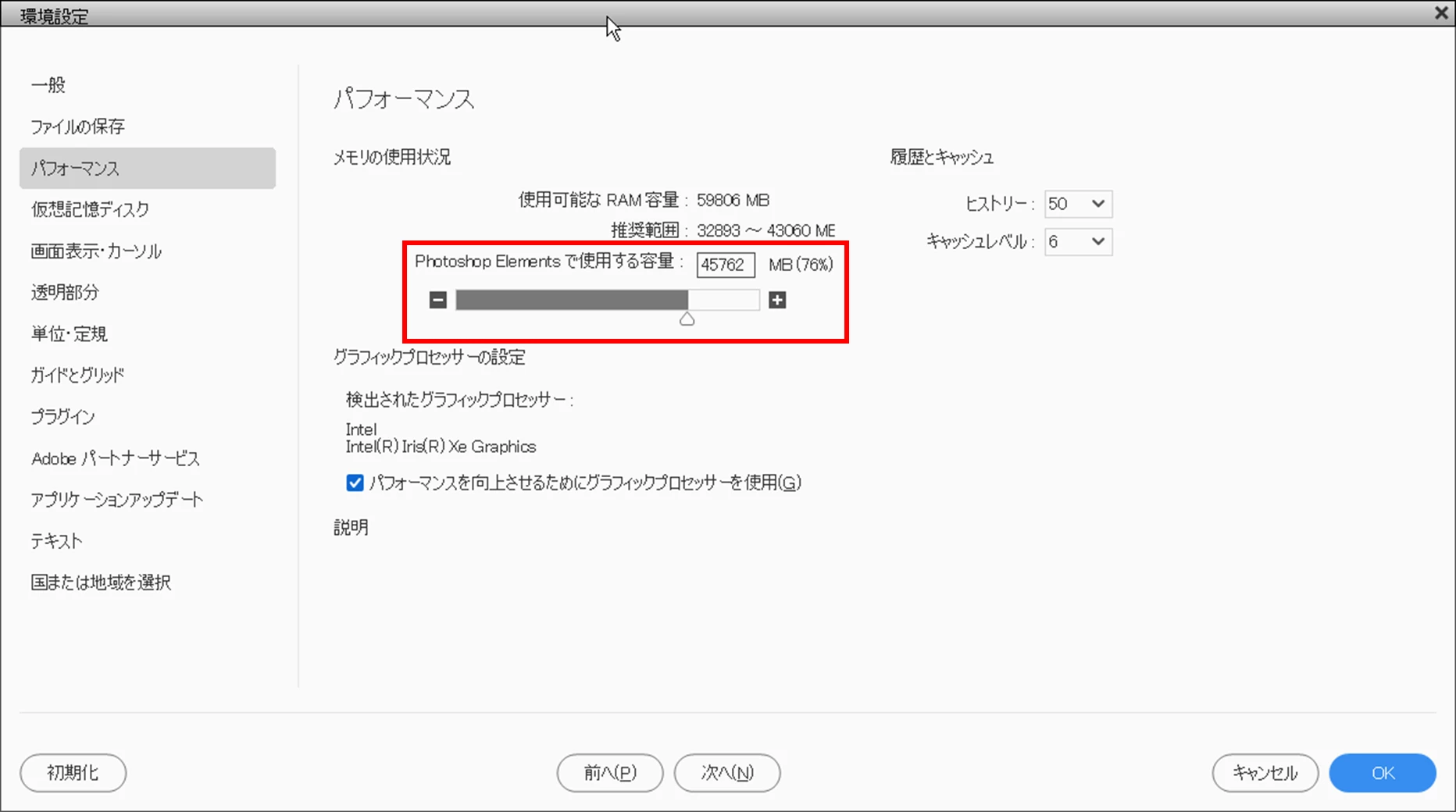

④画像ファイルのファイル容量、PCのPhotoshop Elementsで使用可能なメモリ容量によって読み込める枚数は左右されるのではと思います。
上手くいくかどうかわかりませんが、Photoshop Elementsに割り当てるメモリ容量を増やしてみたらいかがでしょうか。
「環境設定」の「パフォーマンス」ペインで、「Photoshop Elementsで使用できる容量」をスライダーを右へ振って増やしてみます(下図赤枠部)。
同時に開いているソフトがある場合は、そちらで使用する容量も残しておかないと支障が出る可能性があります。試行錯誤して配分を決めると良いと思います。

④Elementsの割り当てメモリを増やしてみました。
写真が開くスピードが速くなり、15枚までは一度にビシッと開けるようになりました。
