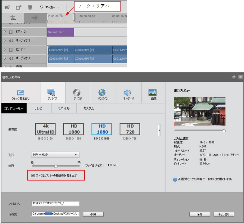

タイトルを書き出す場合は、「プロジェクトのアセット」パネルで対象のタイトルアセットの上で右クリックし、開いたコンテキストメニューから「タイトルを書き出し」を選択すると(下図)、タイトルが.prtlファイルで指定したフォルダーに書き出されます。
他のプロジェクトで、その.prtlファイルを読み込めば、使かいまわし出来ます。
オープニング等の映像部分のみを書き出す場合は、書き出す範囲を「ワークエリアバー」に設定し(下上図)、「書き出しと共有」ウィンドウで「ワークエリアバーの範囲のみ書き出す」にチェックを入れます(下下図)。すると、.mp4ファイルで書き出せますので、これを他のプロジェクトで読み込めば、使かいまわし出来ます。
>クリップ自体をElement Organizerに保存すればいいのでしょうか?
書き出した.prtlや.mp4ファイルは一般的なフォルダーに保存しても良いし、Elements Organizerに登録しても良いと思います。
