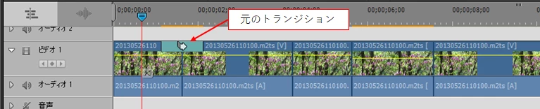

    元のトランジション
    ①元のトランジションを選択します。
    ②「カット&ペースト」なら「Ctrl+X」キーを、「コピー&ペースト」なら「Ctrl+C」キーを押します。「Ctrl」キーはずっと押したままにしておきます。
    「カット&ペースト」
    ③トランジション移動先クリップの境界付近へ再生ヘッドを移動し、「V」キーを押します。
    ⇒元のトランジションは削除され、トランジションが移動されます。
    ④複数個移動する場合は、同様にトランジション移動先クリップの境界付近へ再生ヘッドを移動し、「V」キーを押します。
    ⇒トランジションが移動(追加)されます。

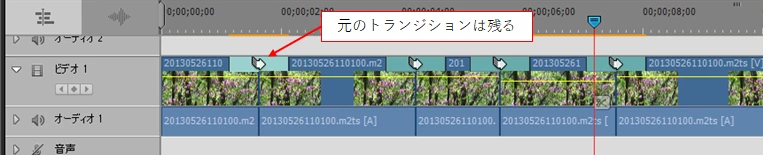

    「コピー&ペースト」
    ③トランジションコピー先クリップの境界付近へ再生ヘッドを移動し、「V」キーを押します。
    ⇒元のトランジションは残ったまま、トランジションがコピーされます。
    ④複数個コピーする場合は、同様にトランジション移動先クリップの境界付近へ再生ヘッドを移動し、「V」キーを押します。
    ⇒トランジションがコピーされます。
