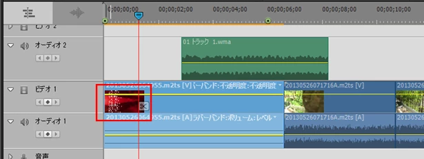

    ちょっと気になったのですが、プレビューウィンドウが赤くなっていますね。
    ビデオ1トラックの時間インジケーターがある位置のクリップの左端のサムネールは赤くなっていると思います(例;下図赤枠部)。
    サムネールが表示されていない場合は、対象のビデオトラックのヘッダー部で右クリックし、開いたコンテキストメニューから「スタイルを表示」→「最初のサムネール」を選択します。
    この状態では、対象クリップの映像はプレビューウィンドウに表示されないし、音声は出ません。
    これは、エクスプローラーでそのクリップの映像ファイルを他のフォルダーに移動した、フォルダー名やファイル名を変更した、ファイルを削除した等が原因と推定されます。
    修正方法は
    ①ファイルを他のフォルダーを移動した場合は元のフォルダーに戻します。ファイル名を変更した場合は元のファイル名に戻します。ファイルを削除した場合は、ごみ箱を確認し、あれば元に戻します。
    ②または、Premiere Elementsを起動したときに表示された「ファイル・・・・・・はどこにありますか?」ウィンドウで映像素材ファイルを移動したフォルダーを指定し、ファイル名を選択して「選択」をクリックします。

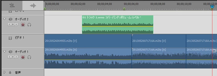

    こんにちは、datemon12さん。早速2回目ですね。
    >オーディオ3のボリュームが大きくオーディオ2の音声が聞こえなくて困っています。
    オーディオ3、オーディオ2は、正しくはそれぞれオーディオ2、オーディオ1ですよね。
    提示頂いたスクリーンショットからは、
    オーディオ1は波形の山が低い(ほぼ直線上)ので音量が小さいことが分かります。
    オーディオ2は波形が表示されていませんので状況が分かりません。推定ですが波形の山が高すぎているのではないかと思います。

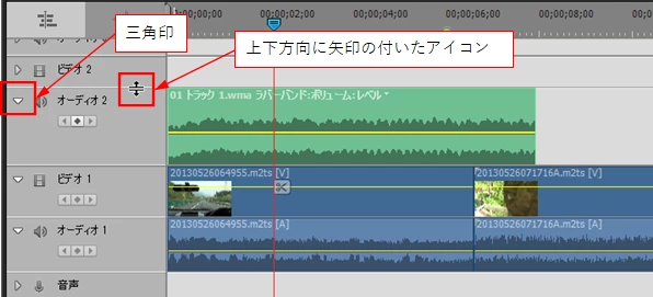

    波形を表示させるには、オーディオトラックヘッダー部左端の「三角印」をクリックします。クリックする毎に波形表示、波形非表示が切り替わります。上側の波形は左スピーカー、下側の波形は右スピーカーの音声を示しています。
    さらにヘッダー部でトラックの境界にカーソルを合わせ図のようなアイコンに変わってからドラッグすると、トラックの上下幅を変更できます。

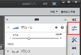

    ◆または、対象のクリップを選択し、ツールバーの一番上のツールをクリックして「調整」パネルを開きます。続いて「ボリューム」項を展開し、そこのスライダーを左右に振ることにより調整できます。数値でも変更できます。

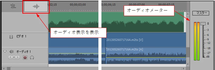

    これを見極めるには、「オーディオ表示を表示」をクリックしてオーディオメータを表示させれば良く分かります。タイムラインを再生して、メーターの上部が真っ赤になった場合は音量が大きすぎます。メーターの振れが少ない場合は小さすぎます。

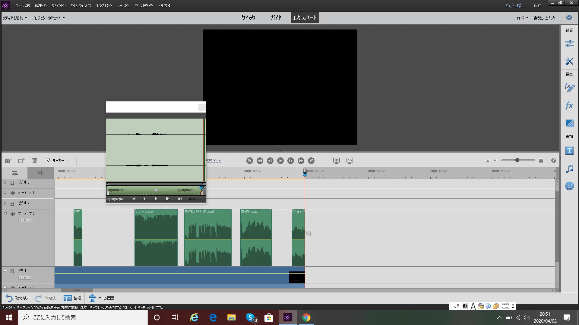

    datemon12Author
    Apr 2, 2020 11:59 AM UTC
    音声は無事に編集できました。
    ほんとにひとつひとつですが、新たな知識としてがんばっていきたいです。
    編集をするとほんとに疑問が沢山でてきますw
