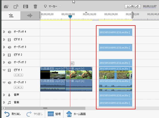

①まず、OSとそのバージョン(例;Windows 10 v21H2等)、Premiere Elementsのバージョン(v2023等)を教えてください。
②「・・・オーディオラインが全部入ってしまいます。」の意味が良く分からないのですが。
もしかしたら、オーディオトラック6本にオーディオクリップが配置されているということでしょうか(下図赤枠部)。
異なる場合は、「・・・オーディオラインが全部入ってしまいます。」の意味をもう少し詳しく説明して頂ければ助かります。
Nov 7, 2022 2:26 AM UTC
そうです。そういう事です!宜しくお願いします。

こんばんは
>そうです。そういう事です!
その映像素材は、オーディオが5.1チャンネル録音されたものだと思います。5.1チャンネル用のプロジェクト設定を行えば、1本のオーディオクリップに収めることができます。

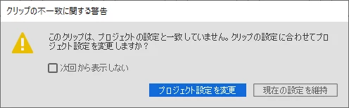

①その映像素材を「プロジェクトのアセット」パネルに読み込み、続いて、「タイムライン」パネルへドラッグ&ドロップすると下図のようなウィンドウが表示されると思います。
②「プロジェクト設定を変更」をクリックします。すると、プロジェクト設定が映像素材に合うように(5.1チャンネルに)自動的に設定されます。

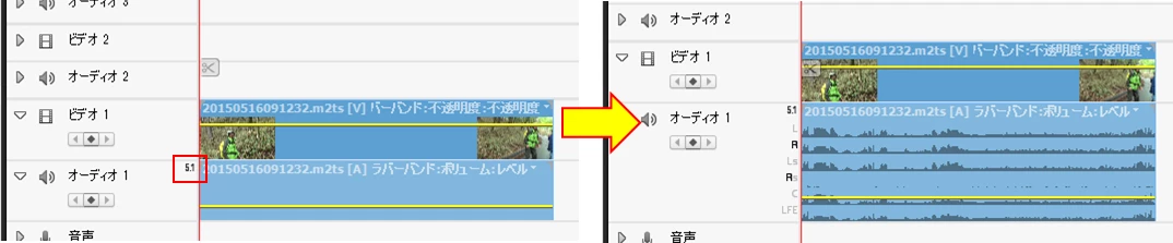

③すると、5.1チャンネル用のオーディオトラックが作成され(下図赤枠部、「5.1」と表示)、クリップが配置されます。オーディオトラックの縦幅を広げると、波形が6本入っています。
※ステレオの映像素材は「オーディオ2」トラックより上のトラックに配置してください。

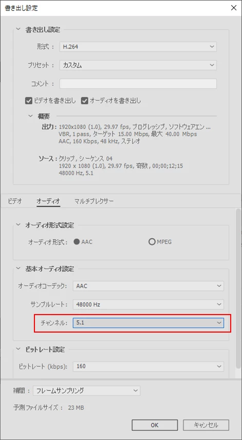

「5.1チャンネル」プロジェクトの書き出しは、「書き出しと共有」をクリックし、「書き出しと共有」ウィンドウで「デバイス」→「カスタム」→「詳細設定」をクリックして開いた「書き出し設定」ウィンドウの「オーディオ」タブから設定できます。
しかし、5.1チャンネルを視聴するには専用の視聴環境が必要で、その環境がない場合は無意味です。で、無い場合は、ビデオカメラのオーディオをステレオに設定して録画録音するのが良いと思います。
