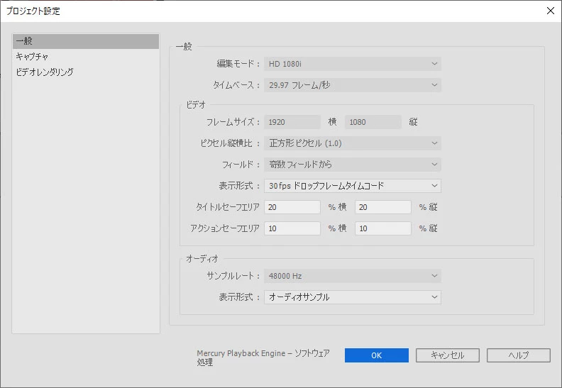

プロジェクト設定が変更されたかを知るには、メニューの「編集」→「プロジェクト設定」→「一般」を選択し、開いた「プロジェクト設定」ウィンドウで確認できます。下図のようなものです。どこかが変更になっていると思います。

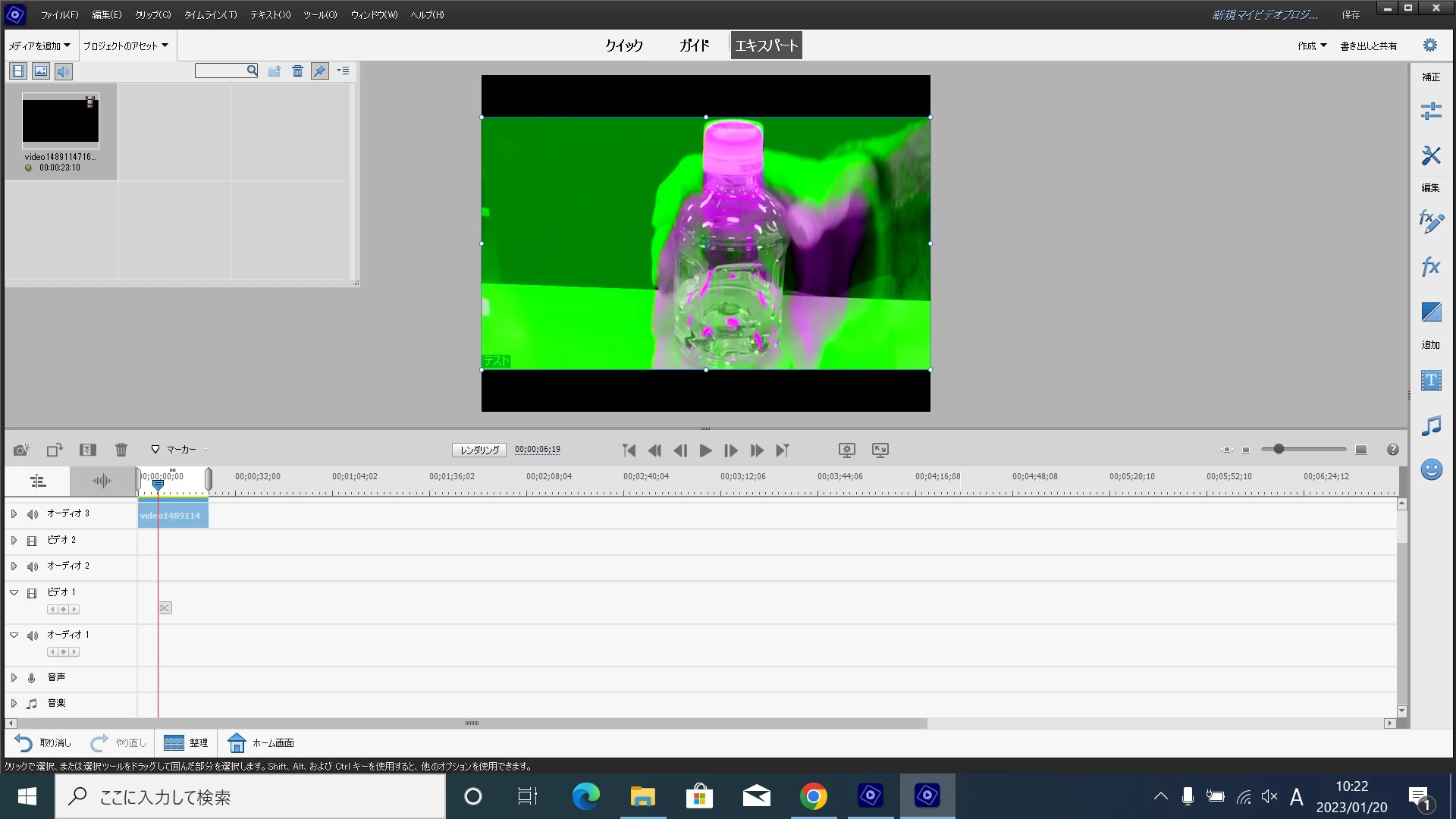

Jan 20, 2023 1:29 AM UTC
150kwさん ありがとうございます。
プロジェクト設定ウィンドウの開き方について分かりました。
「プロジェクト設定の変更」をクリックした後の状態について
教えてください。
添付の画像の様に、取り込んだ動画が不鮮明になっています。
対処方法のご教示をお願いいたします。
150kw
Jan 20, 2023 9:12 AM UTC
こんばんは
提示頂いたスクリーンショットからでは、プロジェクト設定と、映像素材の仕様が合っていないようです。
「クリップの不一致に関する警告」ウィンドウで「現在の設定を維持」をクリックしませんでしたか。その場合は、一旦映像素材をすべてビデオトラックから削除した後、映像素材をビデオトラックにドラッグ&ドロップすると「クリップの不一致に関する警告」ウィンドウが再度表示されると思いますので、今度は「プロジェクト設定を変更」をクリックします。
すると、「プログラムウィンドウ」は映像素材に合った横長になると思います。
GPUに問題があるようです。
