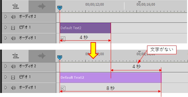

2019を使用しています。タイムラインで紫色に表示されているタイトル枠を右に広げ、表示時間を長く設定しても、
実際に表示されるのは元と同じ長さです。例えば4秒のところ8秒に設定してもタイトル文字は4秒しか表示されません。
伸ばした4秒の部分には、文字が表示されないということでしょうか(下図)。
下記、①は教えてください。②~④は試してみてください。
①OSとそのバージョンを教えてください。
②新しくタイトルクリップを作成して同様に試してみてください。
③映像クリップは時間を伸ばしてみて正常に表示されますか。
④新しくプロジェクトを作成し、タイトルクリップを作成して同様に試してみてください。

症状は図にしていただいたとおりです。

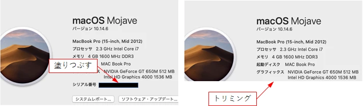

1. システムはスクショのとおりです。

◆それから、スクリーンショットに記載してあるシリアル番号項の番号を消せませんか。
下端にある「さらに表示」→「返信を編集」を選択すると、書き込みを再編集できます。シリアル番号を黒で塗りつぶすか、見えないところまでトリミングしたスクリーンショット(例;下図)に差し替えられませんか。
分からない場合は、スクリーンショットを選択して「Delete」キーを押して削除しましょう。そのかわりにシリアル番号以外の仕様を文言で記載してください。
シリアル番号やパスワードは公開しないように注意しましょう。
