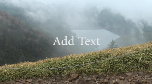

タイトルの文字を変更したいのですが、以前できていた操作方法を失念してしまいました。
画面上で右クリック:選択:タイトルと選ぶとタイトル画面をつかむことはできますが、文字を変更することはできません。
文字を変更するにはどのように操作したらよいかお教えいただきたいと思います。

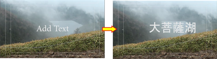

単にタイトルの文字を下図の様に変更する方法を知りたいということでしょうか。
文字を変更する場合は、
①変更前のタイトルです。

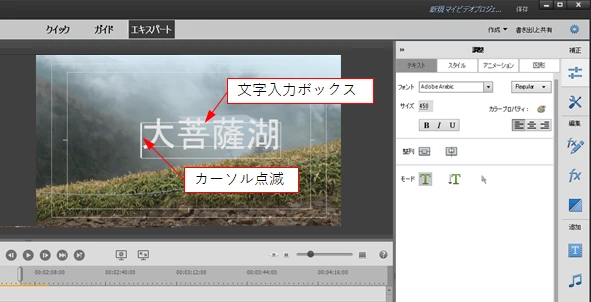

②ビデオトラックのタイトルクリップの上でダブルクリックし、タイトルを編集状態にします。この時、文字の周囲には文字入力ボックスが表示され、そのボックスの左端でカーソルが点滅しています。また周囲にセーフマージンが表示されます。
③カーソルの位置に文字を入力し、変換・確定します。その後、不要な文字は「Del」キーを押して削除します。

150kw さま、いつもご教示ありがとうございます。
 タイトルクリップをダブルクリックするまでは実行していたのですが、次の操作がわかりませんでした。
 「エキスパート」で実行する場合、〔編集〕-〔調整〕で文字の編集が可能になるわけですね。
 これで目的を達することができました。

タイトルクリップをダブルクリックすれば、モニターはタイトル編集画面になり、右端には「調整」パネルが表示されます。文字入力ボックスの左端ではカーソルが点滅していますので、文字入力が可能です。
また、タイトルクリップを選択後、メニューの「編集」→「調整」を選択しても同じになります。
通常はタイトルクリップをダブルクリックしたほうが操作が速いと思います。
