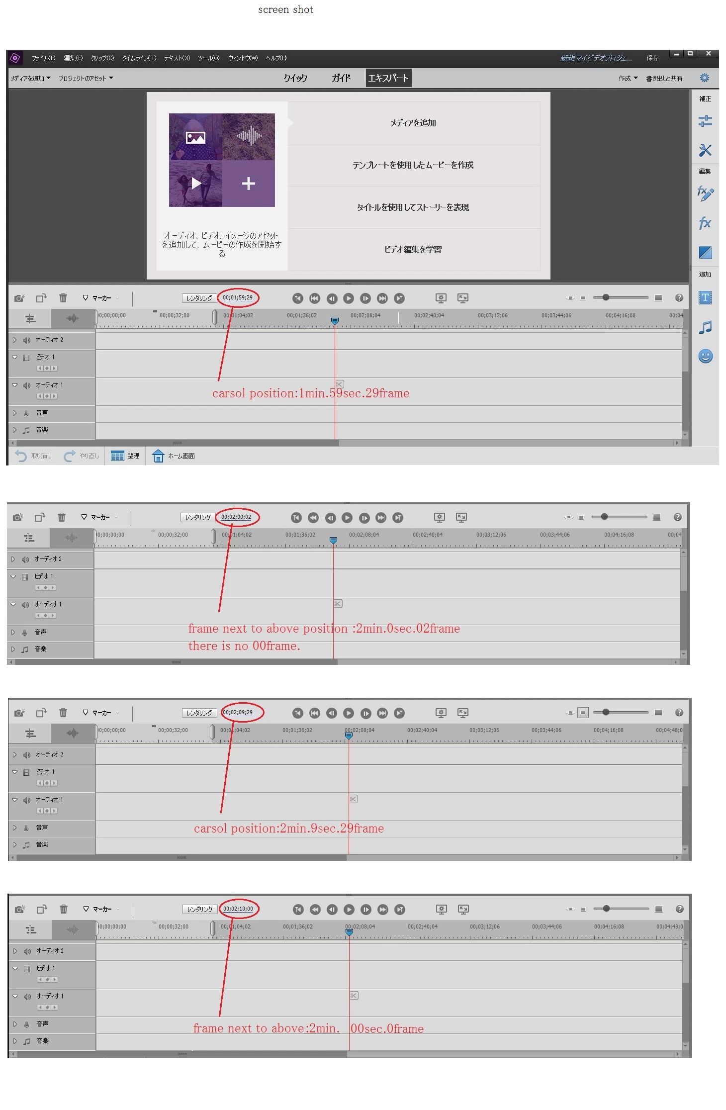

Adobe Premier Elementsについての質問です。
 これは多分基礎的な問題だと思いますがここで質問させていただきます。
 動画の編集に使う画面に現れるタイムラインに時分秒に続いてフレーム番号0から29までが出ますが、毎分0秒のところでフレーム番号は00でなく02から始まっています。従って00秒から01秒までのフレーム数は30でなく28になります。つまり1分毎に2フレーム少なくなっていることになります。その理由についてご教示いただきたいと思います。
 なお、テレビ放送の場合毎秒のフレーム数は29.97なのでこれを調整するためかもしれませんが、これだと1分毎ではなく3000フレームに付き3フレーム、したがって2000フレームつまり6分40秒に付き2フレームの調整でなければならないのでこれとは関係ないように思えます。
    Correct answer 150kw
    お早うございます、KAMEKAMEHAさん
    タイムコードが間引かれているのは、カラーテレビの放送が始まったことに由来しているそうです。
    白黒テレビ時代のフレームレートは30fpsでしたが、カラーテレビ放送では29.97fpsが採用されました。日本の電波の諸事情で30fpsでは対応できなくなり、ものすごく頭の良い人がややこしい(笑)29.97fpsを考え出したそうです。
    1時間のフレーム数は
    30fpsでは、30 フレーム/秒  × 60 秒/分 × 60 分/時 = 108,000 フレーム
    29.97fpsでは、29.97 フレーム/秒  × 60 秒/分 × 60 分/時 = 107,892 フレーム
    従って、映像は実時間より 1時間当たり
    108,000 フレーム -107,892 フレーム = 108 フレーム
    または、別計算で
    108,000 フレーム × ((30-29.97)  / 30) = 108 フレーム
    速く進みます。
    そこで、タイムコードを映像の時間に合わせるため、タイムコードで1時間当たり108フレーム間引くことにしたのです。
    具体的には
    各0分代は間引かず、各1~9分代は、00と01フレームの2フレームを間引く。
    すると、1分間で 2 フレーム、10分間で 2 × 9 =18 フレーム、1時間で 18 × 6 =108 フレーム となります。
    このようなタイムコードをドロップフレームタイムコードと言います。
    詳細は下記リンクをご覧ください。
    https://aviutl.info/dorppu-hure-mu/
    また、インターネットで「ドロップフレーム ノンドロップフレーム」や「タイムコード」等のキーワードで検索しますと、たくさんヒットしますよ。

    April 17, 2019
    Can you post a screenshot showing that?
    April 18, 2019
    My question is why the frame number next to No.29 frame is No.02 at every 00sec.
    The frame number next to No.29 frame is No.00 except for every 00sec.
