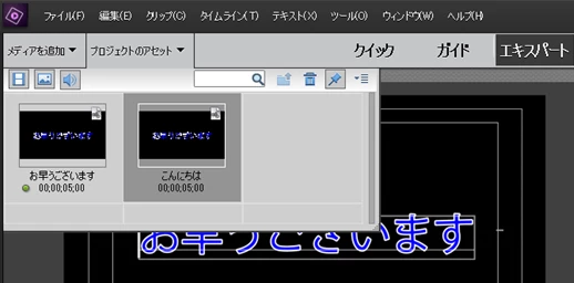

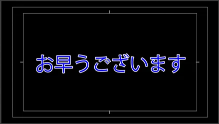

    ①最初に、タイトラーで文字を書き、書式を設定します。

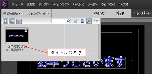

    ②「プロジェクトのアセット」パネルを開くと、タイトル素材が作成されています。タイトルの名称を分かりやすいように変更します。
    ③「お早うございます」タイトル素材の上にカーソルを置き、コピー&ペーストを行います。
    するとタイトル素材が隣にペーストされます。こちらもタイトルの名称を変更します。

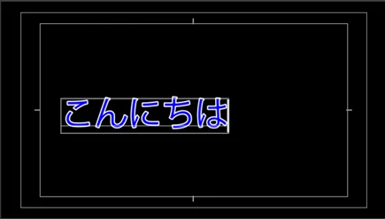

    ④「こんにちは」タイトル素材をビデオトラックに配置し、編集モードにして、文字を打ち変えれば完成です。
    ⑤この作業を続ければ、複数のタイトルクリップの文字に同じ書式が適用されます。

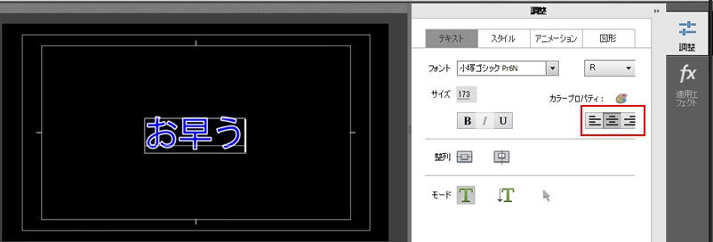

    ⑥下図赤枠内で「左揃え」「中央ぞろえ」「右揃え」の設定もできます。
