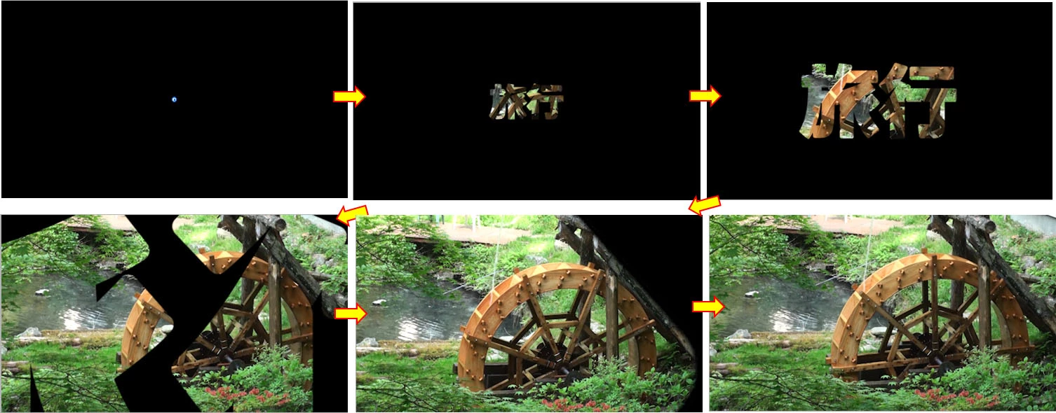

テキストを拡大させながらフェードアウトさせたい
タイトルの通りですが、イメージを少し説明します。
1)動画の上に、全体を隠すように全画面黒塗りでタイトルテキスト表示(ex:旅行)
2)数秒後に表示させた「旅行」の文字を色なしで表示(フェードつけて滑らかに)
 (後ろの動画が色抜きの文字部を介して少し見える)
3)色抜きの文字が画面手前側に徐々に拡大しながらフェードアウト
 (少ししか見えなかった動画が全画面に表示されるようなイメージ)

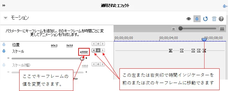

>この時キーフレームの設定値を直接変えることは可能なのでしょうか?
面倒くさいことを行っていましたね。次のように行えば簡単にできます。
下図を見て頂いて、「左」または「右」矢印をクリックすると、時間インジケーターが「前」または「次」のキーフレームに移動します。この矢印のクリック操作で、時間インジケーターを対象のキーフレームに移動します。
次に数値部をクリックしてから、新しい数値を入力します。

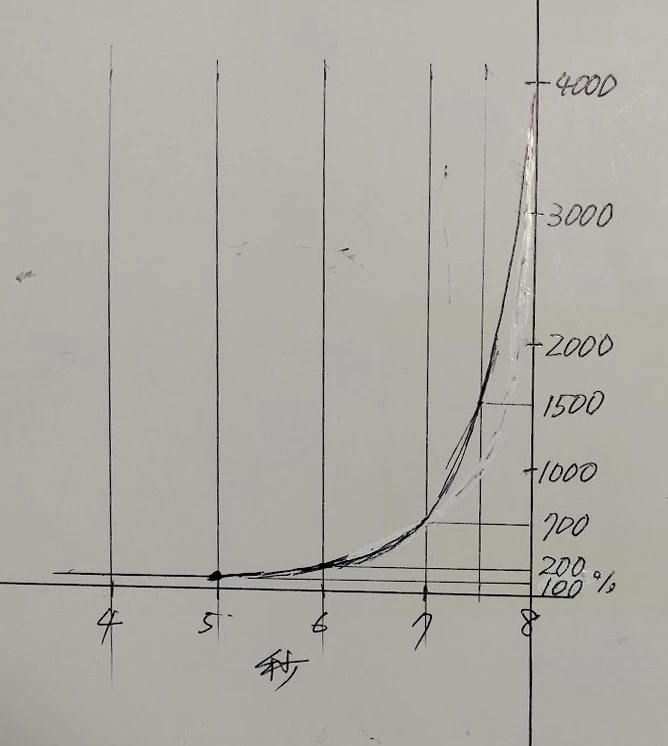

参考ですが、拡大率は、私は下図のようなグラフを作成して求めました。最初はリニアでの入力になりますのでカクカクですが、次にすべてのキーフレームを選択してベジェに変更すると、滑らかな曲線になると思います。
ここでは、3秒間で100→4000%にしましたが、1秒間くらいで拡大すると、もっと動きが素早くなって格好良くなると思います。効果音を付ければ最高です。

私も一旦縮小する動きを確認しています。どうも値が連続的に滑らかにつながらないような場合になるような気がします。例えば、5秒100、6秒110、7秒1300のような場合そのような症状がでました。

Mar 23, 2023 1:14 AM UTC
こんにちは、H.28882412u0r4 さん
まず、OSとそのバージョン、Premiere Elementsのバージョンを教えてください。
下図のようなイメージで合っているでしょうか。
合っていれば、その旨返信頂ければ説明します。
違っている場合は、何が違うのか教えて頂ければお役に立てると思います。
使いまわしは、タイトルクリップだけならできますが、上記の場合はいくつかクリップを使用して合成しますので無理だと思います。
