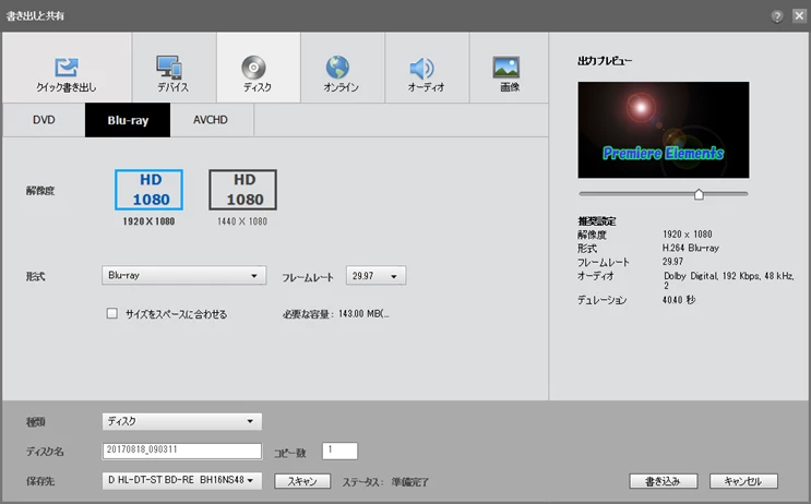

    お早うございます
    編集結果をBlu-rayディスクに焼く方法を説明します。
    ・Blu-rayディスクに焼くには、書き込み可能型Blu-rayドライブが必要です。読み込み対応のBlu-rayドライブやDVDドライブでは、Blu-rayディスクに焼くことはできません。
    ①Blu-rayディスクをドライブに挿入します。
    ②「書き込みと共有」をクリックします。
    ③開いた「書き込みと共有」ウィンドウで、
    「ディスク」→「blu-ray」を選択し、
    「解像度」は右側に表示されている推奨設定の解像度に合わせます。
    「形式」は「Blu-ray」、「フレームレート」は右側に表示されている推奨設定のフレームレートに合わせます。
    「種類」は「ディスク」を選択します。
    すると、「ステータス」は「準備完了」となりますので、「書き込み」ボタンを押します。すると、ディスクに焼く作業が始まります。
    すぐに「メニューを作成しますか」ウィンドウが開きますので「いいえ」をクリックします。
    しばらくすると、ディスクに焼く作業が完了します。
    ※「ISOイメージ」ファイルはディスクに焼く内容をファイルに書き出したものです。このファイルに対応したソフト(一般にライティングソフトと言います)を使用すれば、ディスクに焼くことが出来ます。Premiere Elementsは残念ながら「ISOイメージ」ファイルに対応していません。
