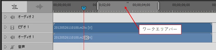

◆ワークエリアバー
ワークエリアバー両端の縦棒をドラッグすることでワークエリアバーの範囲を変更できます。

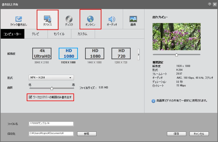

◆書き出し設定
ワークエリアバー範囲の書き出しが有効になるのは、「デバイス」と「オンライン」を選択し「ワークエリアバーの範囲のみ書き出す」にチェックを入れた時のみです。「ディスク」を選択した時は「ワークエリアバーの範囲のみ書き出す」が表示されません。
