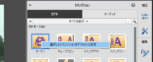

    こんばんは、明竹63696168さん
    トランジションのコピー&ペーストは出来ませんが、デフォルトとして設定したトランジションを選択したクリップに適用することは出来ます。
    ①トランジションを適用するクリップに予備フレーム(のり代)を設定します。
    ②適用するビデオトランジション&オーディオトランジションをデフォルトとして設定します。
    「トランジション」パネルで、適用するトランジションを選択し、右クリックして開いた「選択したトランジションをデフォルトに設定」をクリックします。この操作をビデオトランジションとオーディオトランジションに対して行います。

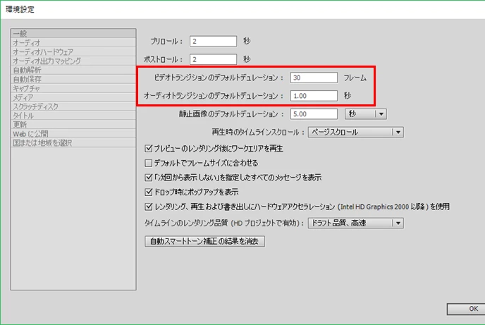

    ③トランジションの時間を設定します(下図赤枠部)。
    メニューの「編集」→「環境設定」→「一般」を選択し、開いた「環境設定」で、時間をビデオトランジションはフレーム数で、オーディオトランジションは秒数で設定します。オーディオトランジションも同時に適用されますが、秒数を最小の「0.01秒」にすればほとんど適用されないのと同じになると思います。

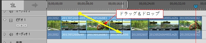

    ④トランジションを適用するクリップを選択します。
    クリップに一部でもかかるようにドラッグ&ドロップすれば、一度に複数個のクリップを選択できます。

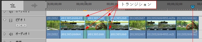

    ⑤メニューの「タイムライン」→「デフォルトのトランジションを適用」を選択します。
    ⑥トランジションが選択したクリップに適用されます。

    こんばんは、明竹63696168さん
