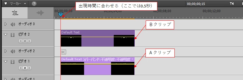

    ①タイトルを作成します。
    ・タイムラインで、時間インジケーターをタイトル文字を出現させる時間に合わせます。ここでは0.5秒ですが、実際には動画を見ながら決めると良いと思います。
    ・クリップの左端を時間インジケーターに合わせます。
    ・クリップの長さはタイトル文字を表示させる時間より1~2秒程度長めにしておきます。後で余分なところは短くします。
    図をクリックすると、拡大します。

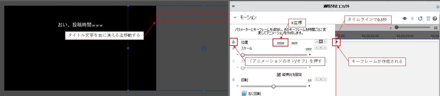

    ②Aクリップにタイトル文字出現のキーフレームを作成します。
    ・Aクリップを選択して、「適用されたエフェクト」パネルを開き、キーフレームコントロール部を展開します。
    ・「モーション」の「位置」の「X座標」の数値を、タイトル文字が右に消える迄、大きくします。
    ・「アニメーションのオン/オフ」を押します。
    ・キーフレームが作成されます。

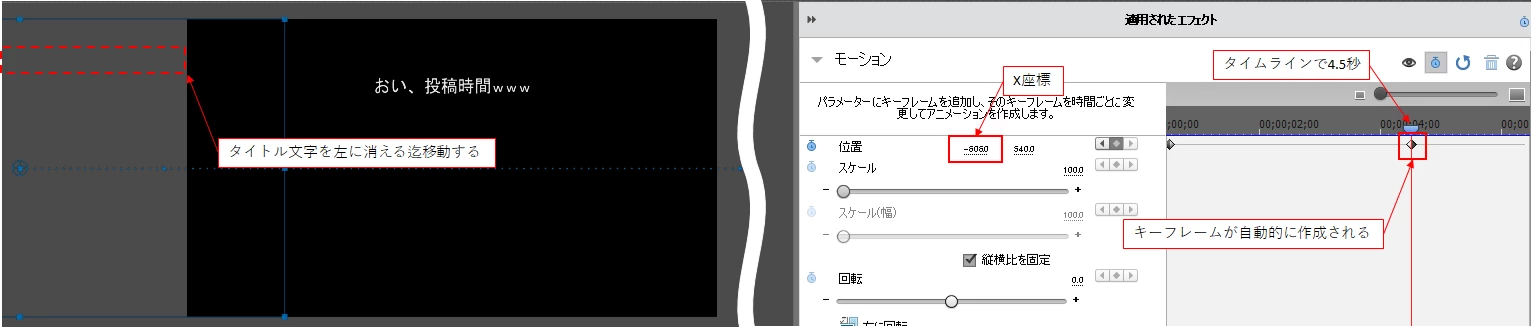

    ③Aクリップにタイトル文字が消えるところのキーフレームを作成します。
    ・時間インジケーターをタイトル文字が左に消える時間(ここでは4.5秒)に合わせます。
    ・今度は「X座標」の数値を、タイトル文字が左に消える迄、小さくします。
    ・キーフレームが自動的に作成されます。
    ④同様にして、Bクリップにもキーフレームを作成します。
    プレビューすると、下図のようになります。
