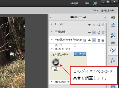

「ハイパス」、「ローパス」、「New Blue Noise Reducer」(下図)等の各エフェクトをかけて試してみたらいかがでしょうか。「New Blue Noise Reducer」は意外と効果があるかも知れません。
