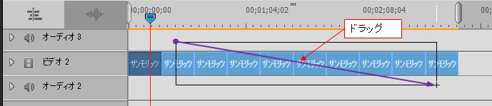

⑩1枚目クリップの上で右クリックし、開いたコンテキストメニューから「コピー」を選択し、続いて、その他の複数のクリップを選択し、その上でクリックして開いたコンテキストメニューから「エフェクと調整をペースト」を選択します
すると、1枚目クリップで設定したキーフレーム情報がその他のクリップにコピーされます。
以上で終わりです。
※複数のクリップを選択するには、クリップの一部または全体がかかるようにドラッグします(下図)。
