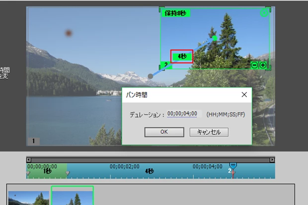

次のフォーカスフレーム(ここではNo.2、緑枠の左下に表示されます)を選択し、表示されたデュレーション(時間)(赤枠部)をクリックすると、「パン時間」ダイアログボックスが表示されます。
ここで秒数を入力します。時間表示の部分をスクラブで入力しても良いし、時間表示の部分をクリックして青くし、例えば「500」と連続タイプすれば「00;00;05;00」(=5秒)と入力されます。←この方法を知っていると便利です。

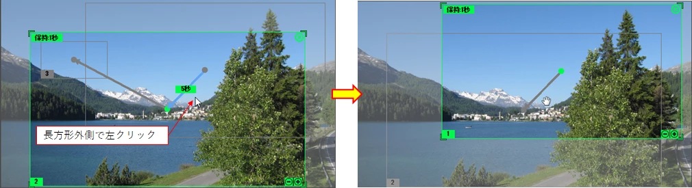

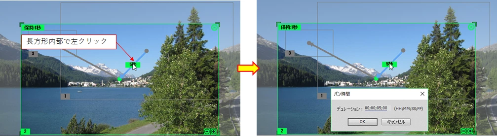

秒数が書かれた緑の長方形内部に矢印カーソルの先端を入れて左クリックすれば、「パン時間」ダイアログボックスが表示されると思います。
私も念のため試してみました。
フォーカスフレーム2を選択し、緑の長方形内部に矢印カーソルの先端を入れて、左クリックすれば「パン時間」ダイアログボックスが表示されます。
矢印カーソルの先端が緑の長方形から外れていると、フォーカスフレーム1が選択されます。
