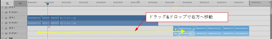

②「ビデオ 1・オーディオ 1」トラックの全クリップを選択し、ドラッグ&ドロップで右方のクリップのないところまで移動し、スペースを空けます。

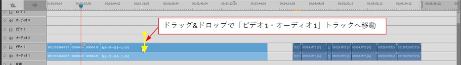

③「ビデオ 2・オーディオ 2」トラックの全クリップを選択し、ドラッグ&ドロップで「ビデオ 1・オーディオ 1」トラックへ移動します。

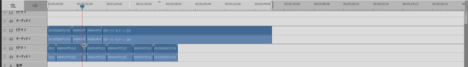

④上記②で右方へ移動した全クリップを選択し、ドラッグ&ドロップで「ビデオ 2・オーディオ 2」トラックへ移動します。
