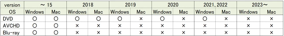

    >現在のPremiereには、直接ディスクに書き出す機能は無いものと知りました。
    下表で示すように、ディスク対応は徐々に廃止されてきた経緯があります。

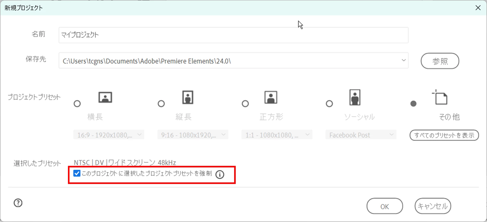

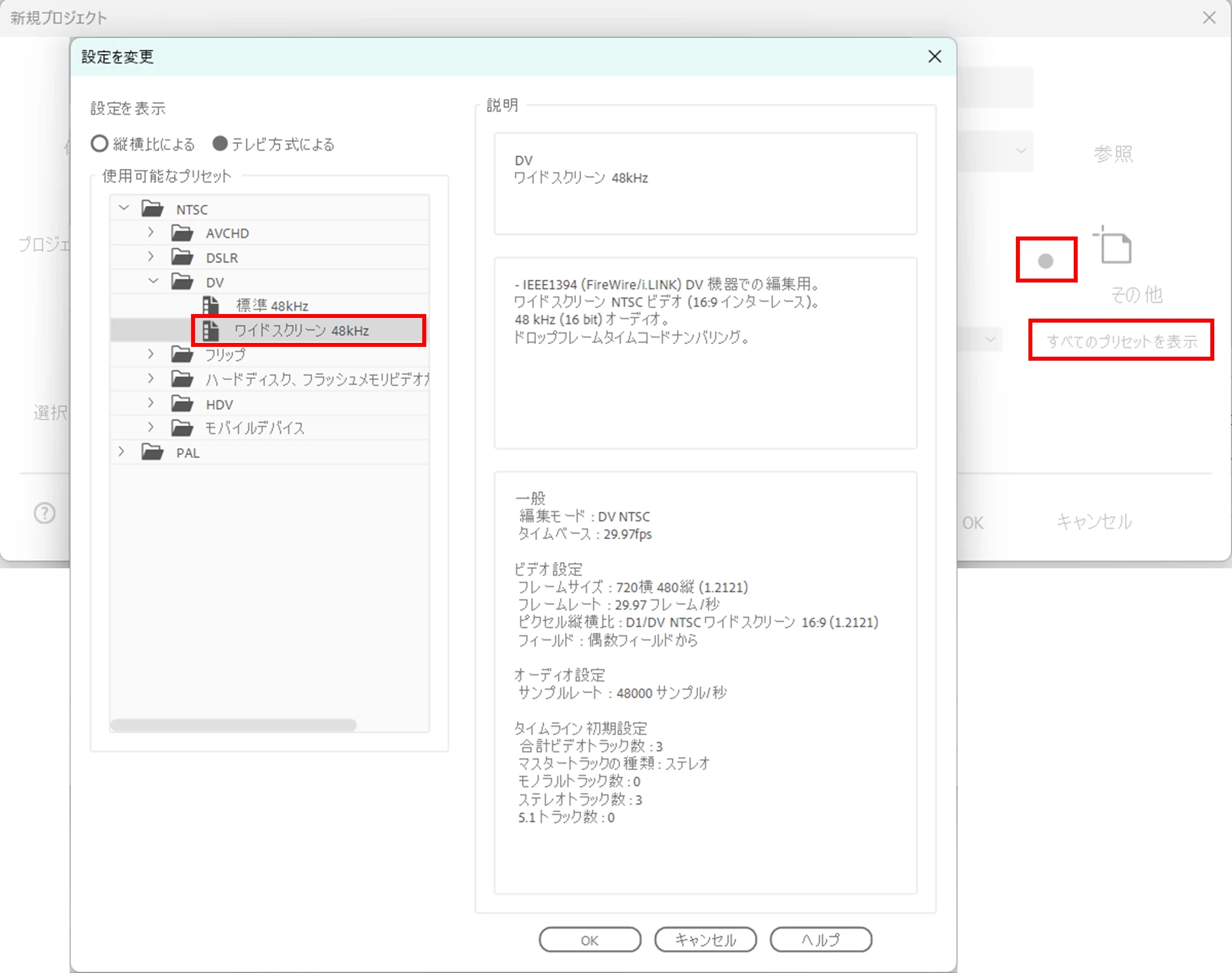

    ◆プロジェクト設定
    ①メニューの「ファイル」→「新規」→「プロジェクト設定」を選択し、開いた「新規プロジェクト」ウィンドウで、「その他」続いて「すべてのプリセットを表示」を選択します。
    次に開いた「設定を変更」ウィンドウで「NTSC」→「DV」→「ワイドスクリーン 48kHz」を選択し、「OK」をクリックします。
    ②一つ戻ったウィンドウで、「このプロジェクトに選択したプロジェクトプリセットを強制」にチェックを入れ、「OK」をクリックします。するとプロジェクトが開きます。

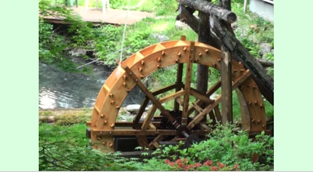

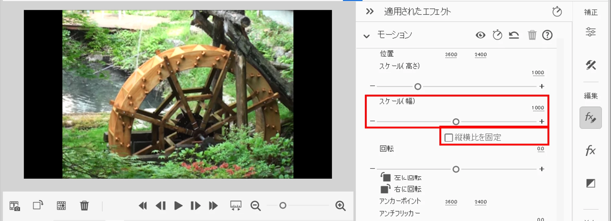

    ①4:3のものは下図のように見えていると思います。
    16:9のものは縦長に見えているとのことですので、「適用されたエフェクト」の「モーション」→「位置」の「縦横比を固定」のチェックを外し、「スケール(幅)」のスライダーで数値を大きくして映像の横幅を画面いっぱいまで広げます。
    ②4:3のものは、両サイドに黒帯が表示されますので、体裁が悪いと感じられる場合はカラーマットを映像クリップの下側のトラックに配置する方法もあります。

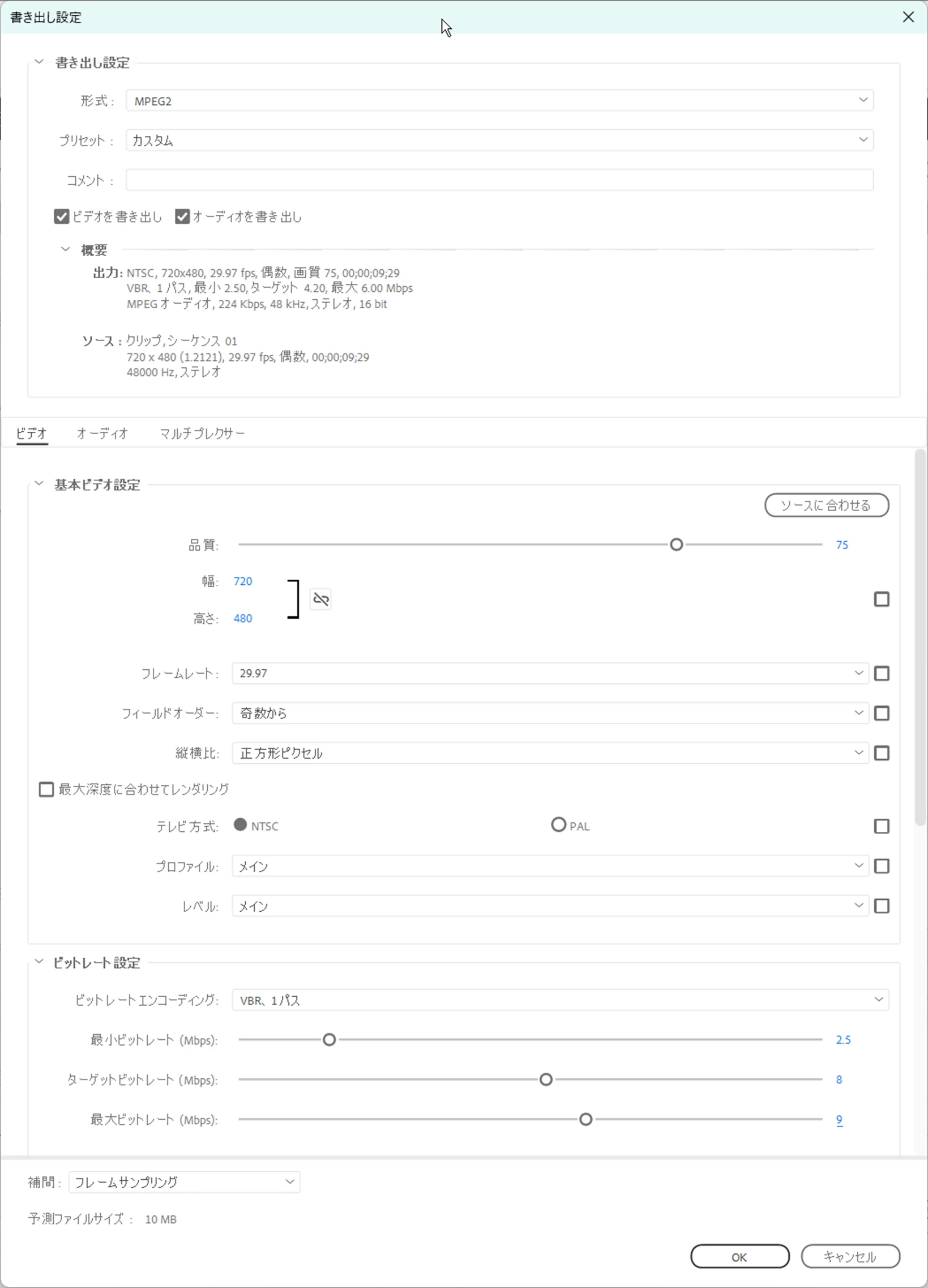

    ◆書き出し
    「書き出しと共有」ウィンドウで、「画像」→「カスタム」→「詳細設定」をクリックし、開いた「書き出し設定」ウィンドウで下図のように設定します。
    ターゲットビットレートは最初上げてみて高すぎると表示されたら少しずつ下げて落としどころを見つけてください。
    最大ビットレートはターゲットビットレートの1〜2割り増しくらいにします。
    書き出されるファイルは、.mpgと.xmpの2個のファイルです。.mpgのみ使用します。
