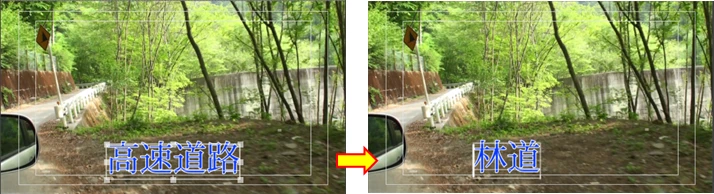

次のように行います。

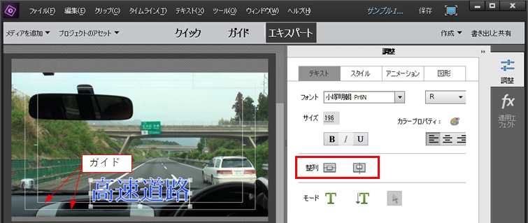

①最初のタイトルを作成します。「プロジェクトのアセット」パネルには「タイトル 01」アセットが作成されます。
タイトルの位置は「モニター」に表示されている「ガイド」や「調整」パネルの「整列」のボタン(下図赤枠部)を利用すると良いです。

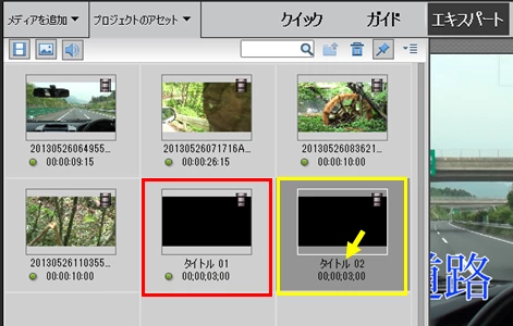

②「プロジェクトのアセット」パネルで、「タイトル 01」アセット(下図赤枠部)の上にカーソルを置き、右クリックして開いたコンテキストメニューから「コピー」、続いて右クリックし同様に「ペースト」を選択します。
すると「タイトル 01」アセットがペーストされますので(下図黄枠部)、アセット名を「タイトル 02」に変更します(下図黄矢印部)(アセット名は任意の名前でOKです)。
③「プロジェクトのアセット」パネルの「タイトル 02」アセットをビデオトラックにドラッグ&ドロップして所定の位置に配置します。

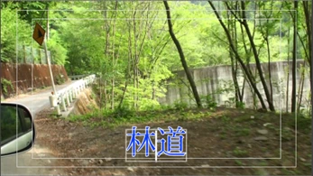

④「タイトル 02」クリップをダブルクリックして編集状態にし、文字を打ち変えます。文字の左右方向位置は左端が基準になります。
⑤文字の左右方向はドラッグして調整するか、中央揃えなら「整列」ボタンを使用します。
⑥さらにタイトルがある場合は、②から繰り返します。
