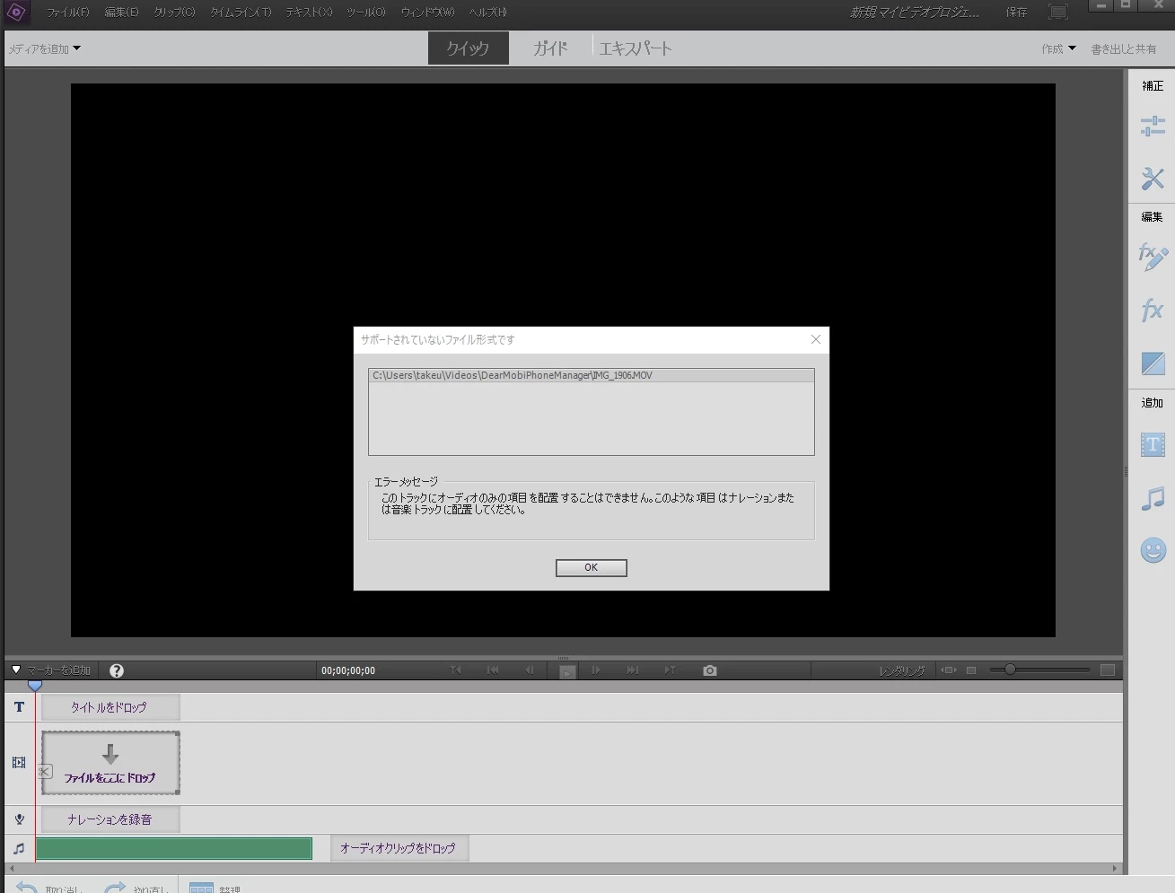

iPhoneで撮影した動画(MOV ファイル)を「メディア追加」で読み込むとオーディオデータだけになってしまいます。
その動画データをドラッグして「ファイルをここにドロップ」のところに持っていっても
下記画像のようにエラーメッセージが出ます。
内容は「このトラックにオーディオのみの項目を配置することはできません。このような項目はナレーションまたは音楽トラックに配置してください。」です。
普通に追加すると画像のようにオーディオデータとして追加されてしまいます。
MOVというファイルに問題があるのでしょうか?
今までも何度かiPhoneで撮影した動画を編集したことがあるのですが、今回はなぜできないのでしょうか?
短い数分の動画を小分けで追加しようとしてもダメでした。
よろしければ、どなたか解決方法をおしえていただけないでしょうか?

こんばんは、浩記竹34067497さん
iPhoneの映像コーデックが、Premiere Elements 2018に搭載されていないのではと思います。このため、映像は取り込まれず、音声のみ取り込まれたと推定されます。
私、試しに一眼レフカメラで撮影したmovファイルをPremiere Elements 2018に取り込んだところ、正常に再生されました。この場合は一眼レフカメラの映像コーデックが、Premiere Elements 2018に搭載されていたということになります。
このように、movファイルには何種類かの映像コーデックがあり(コンテナファイルとも言われているそうです)、その映像コーデックがPremiere Elements 2018に搭載されていませんと、映像は取り込まれないということになります。
さらにiPhone使用の知人から動画ファイルを入手したところ、何とmp4ファイルになっており(変換ソフト等で変換はしていません)、Premiere Elements 2018で正常に再生出来ました。
ですから、iPhoneでもmp4ファイル出力に出来るのかも知れません。もし、出来ればmp4ファイルで出力されたらいかがでしょうか。

なぜ今まではiPhoneの動画が編集できたのに、突然できなくなったかが分かりました。というか、思い出しました。
つい最近から「DearMob」という有料ソフトを使用し、iPhoneの動画をWindowsのパソコンに取り込んでいることがおそらく原因だと思います。
そのソフトを使わずにPremiere Elements 2018で取り込むとその動画は「種類:MPEG」でした。
そのソフトを使うとオーディオデータになってしまうのですが、プロパティで確認すると「種類:quick time ムービー」でした。
おそらくこれが150kw様がおっしゃる同じmovファイルでも映像コーデックが違うということでしょうか?
問題はこの「DearMob」というソフトを使わないと、iPhoneの動画をパソコンへ転送中にエラーが出たり、停止したりでなかなか取り込めないのです。画像は取り込めるのですが。
話はずれて申し訳ないですが、「DearMob」で取り込んだmovファイル(種類:quick time ムービー)を「種類:MPEG」すれば
よいのでしょうか?
何度も質問、すいません。
よろしくお願いいたします。

>「DearMob」で取り込んだmovファイル(種類:quick time ムービー)を「種類:MPEG」すればよいのでしょうか?
申し訳ありません。「DearMob」は使用経験がありませんので分かりません。「種類:MPEG」で試してみたらいかがでしょうか。
上記とは別に、次のような方法を試されたらいかがでしょうか。
Googleの「ドライブ」を使用して、iPhoneで撮影した動画をPCに送ります。
iPhoneでGoogleが使用できると思いますので、Googleアプリ(「ドライブ」、「フォト」等一式)をインストールします。
iPhoneで撮影した動画をmovファイルからmp4ファイルに変換します。変換については最後の項をご覧ください。
・変換したmp4ファイルをGoogleの「ドライブ」にアップロードします。
・PCでGoogleを開き、「ドライブ」から対象の動画をダウンロードします。
iPhone内でmovファイルからmp4ファイルに変換するアプリがあるようです(下記リンク)。私の知人の場合、このようなアプリを使用していたのではないかと思います。本人は知らないと言っていますが(笑)。
iPhoneやiPadで撮影した.movの動画ファイルを,PC用mp4形式に変換するフリーソフト。無料で最も確実なのは,WindowsではなくiOS内でアプリを使うこと - モバイル通信とIT技術をコツコツ勉強するブログ
