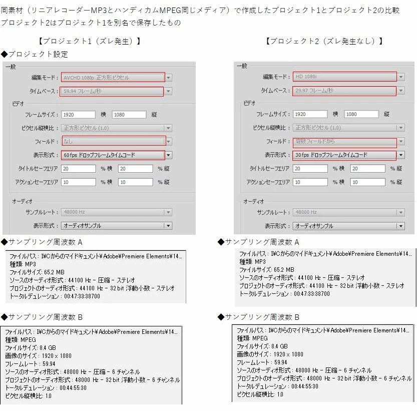

    いまいち気になっているのは、同じ音声、同じ動画素材を使用し保存名が異なる二つのプロジェクトなのに、一方は音ズレがあり、一方は音ズレが無いのです。
    下記添付キャプチャーは二つのプロジェクトの設定内容です。
    個別設定はしたことはありませんが、設定の仕方で、音のズレが発生するのでしたら、事前にずれない設定方法を確認できればと思います。
    両方のプロジェクトのサンプリングレートは44.1で、それでもプロジェクト2は音のズレは発生していません。
    ちなみにサンプリングレートと言うのは、「ソースのオーディオ形式」、「プロジェクトのオーディオ形式」のことなのですよね?
    キャプチャーを見て頂いて、音ずれの件について再度コメントいただけますと大変助かります。
    プロジェクト設定に大きな違いがあります。
    スクリーンショットから推定すると、
    動画素材の撮影モード AVCHD 1920×1080/60p フレームレート59.94fps
    プロジェクト設定は
    プロジェクト1 AVCHD 1920×1080/60p フレームレート59.94fps
    プロジェクト2 AVCHD 1920×1080/60i フレームレート29.97fps
    動画素材から自動のプロジェクト設定では、「プロジェクト1」になりますが、「プロジェクト2」はどのように設定したのでしょうか。手動ですか。
    「プロジェクト1」との組み合わせて、音ズレが発生しているようですね。

    ・サンプリングレートはオーディオ素材とプロジェクト設定とで合わせるのがまず基本だと思います。リニアレコーダーにサンプリングレート48kHzの選択肢があれば合わせます。
    ・ビデオカメラの撮影モードと「プロジェクト1」との組み合わせて、音ズレが発生していますので、今後の対応は「プロジェクト2」に合わせる撮影モードで行うと良いです。
