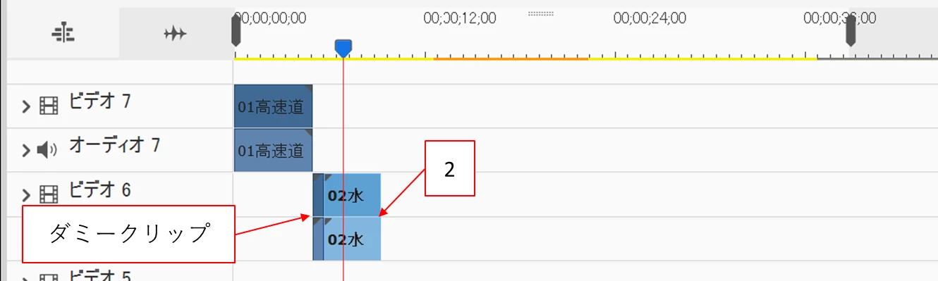

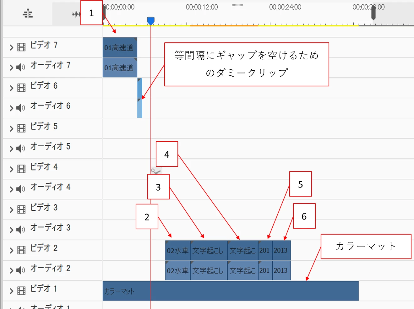

①提示の図のようにクリップを配置すると、背景(クリップとクリップの間)は真っ黒になります。真っ黒じゃ味気がありませんので、好きな色を塗りたい場合はカラーマットを作成し、ビデオ1トラックに配置します。一番下に色紙を敷くようなものです。
映像1~6を読み込み、ビデオ2&オーディオ2トラックに配置します。
次に映像1をビデオ7&オーディオ7トラックに配置します。
もし、クリップとクリップ間のギャップを等間隔にする場合は、例えば20フレーム長さのダミークリップをビデオ6&オーディオ6トラックに配置します。
*クリップを他のクリップに合わせるようにドラッグして近づけると、吸い付くように合わせることができます。
②映像2クリップをダミークリップの右側に配置します。

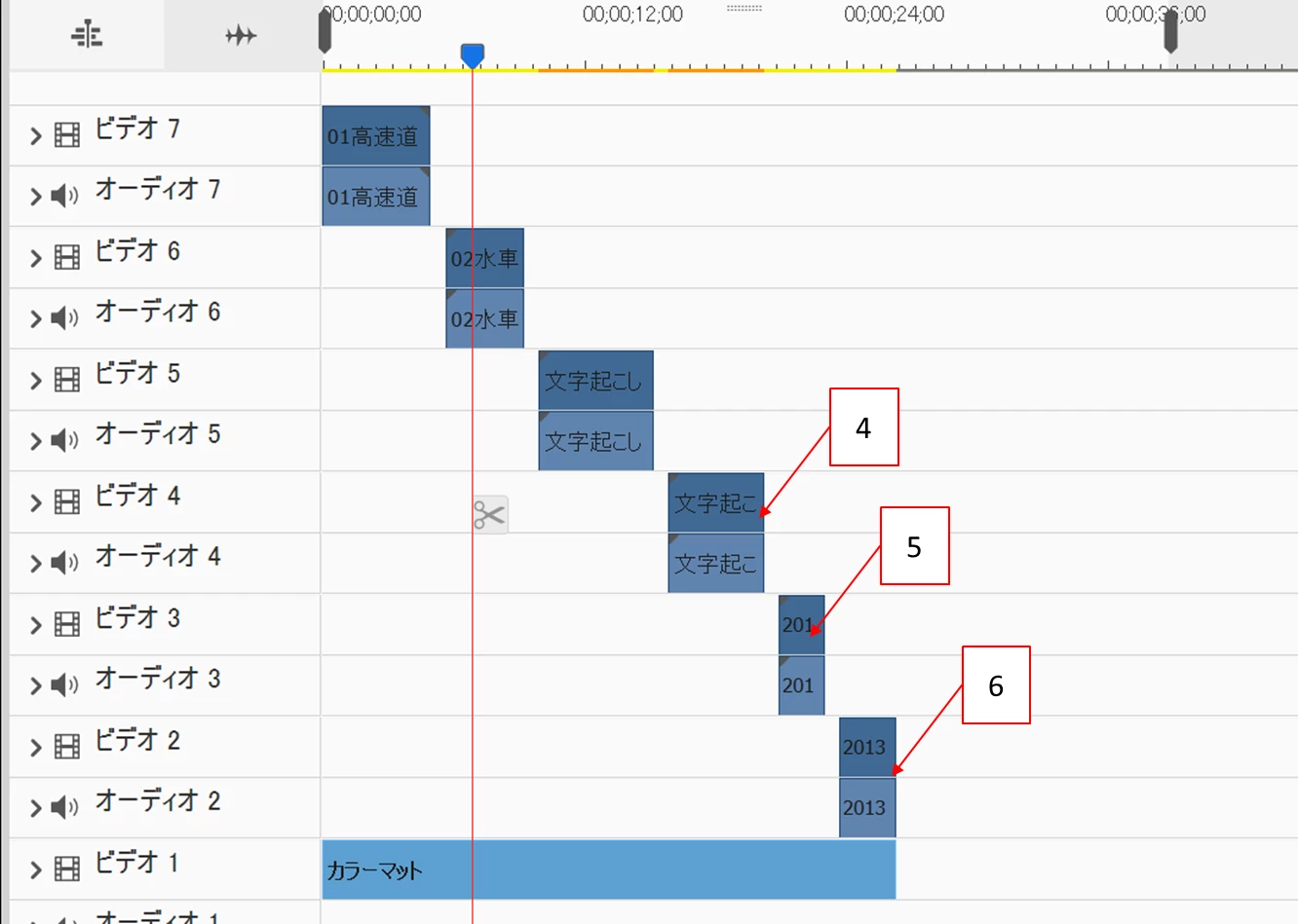

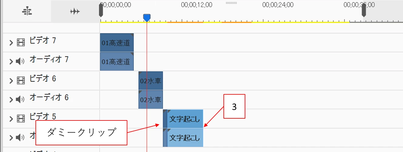

③ダミークリップをビデオ5&オーディオ5トラックに移動し、続いて映像3クリップも同様に配置します。
④同様にして、映像4~6を配置します。
ダミークリップは佐生序します。
カラーマットは長さを映像6クリップの右端に合わせます。

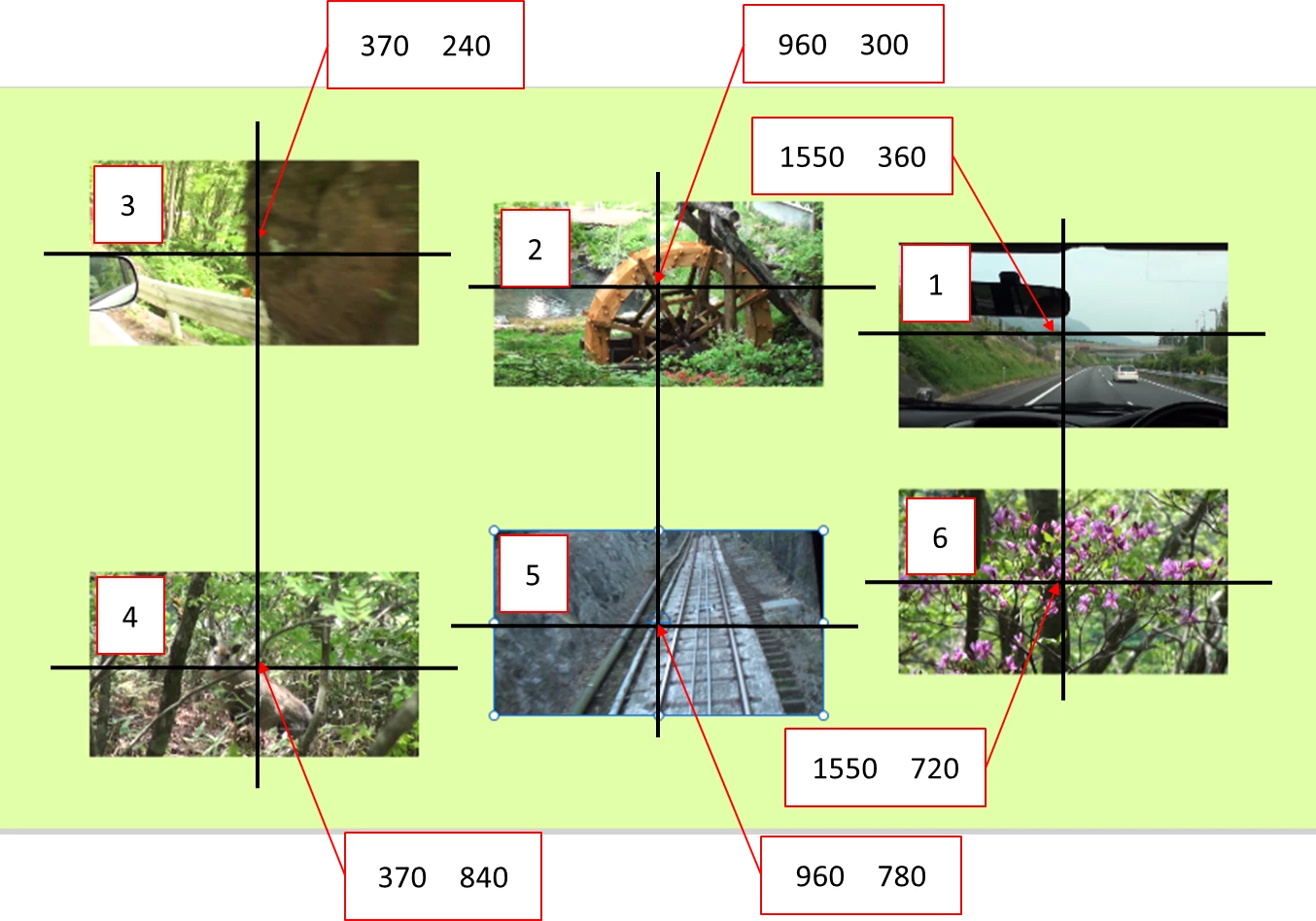

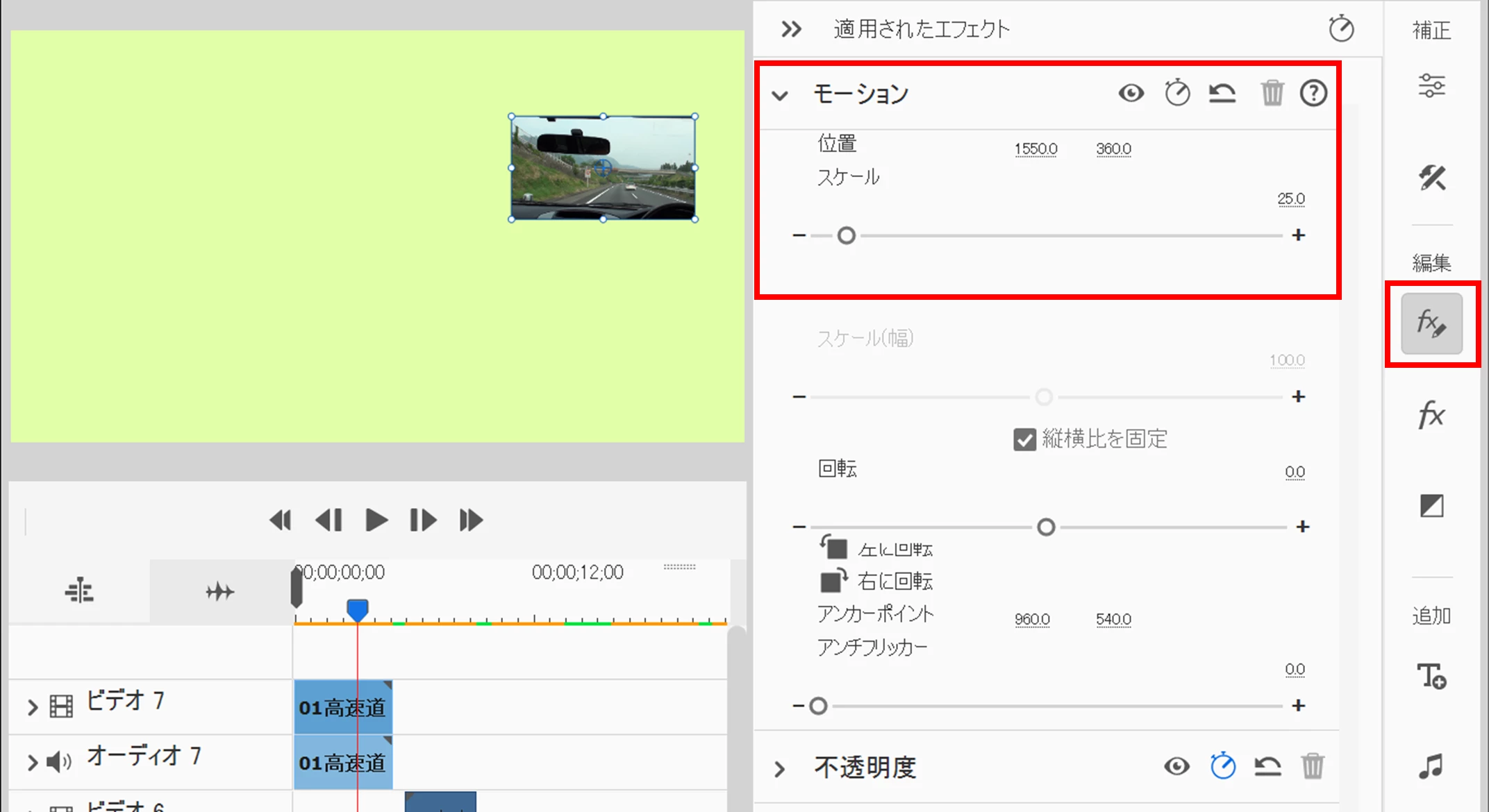

⑤各映像の位置・スケールを調整します。
映像1クリップを選択し、「ツールバー」の「fx+鉛筆」アイコンをクリックし、開いた「適用されたエフェクト」で「モーション」の「位置」と「スケール」で映像1の位置とサイズを調整します。
下図は、「スケール」の値を各映像とも「25%」に設定し、「位置」の値を下図のように設定した場合の例です。分かりやすくするため、各映像を同時に表示してあります。

ダミークリップの入れ方を具体的に教えて頂けますでしょうか? それと、1番から6番の動画を整然と同じ大きさの長方形に貼り付けた方が見栄えか良いかもしれませんが、余りにも画一的なので、適当なところに配置しました。配置について感想・ご意見を頂ければ幸甚です。よろしくお願い致します。

August 19, 2024
こんにちは
①ダミークリップは映像クリップ、画像クリップ、カラーマット等なんでもOKです。
例えばをギャップを正確に20フレームにする場合は、時間インジケーターを「00;00;00;19」に移動します。次に任意のトラックにダミークリップの元のクリップをタイムラインの最初から配置し、クリップの右端を時間インジケーターまで移動します。
*タイムコードの目盛りは最初は「0」フレームから始まっていますので、実際の時間はタイムコード目盛りの読み+「1」フレームとなります。
②ダミークリップの前端を映像1クリップの後端に合わせるようドラッグします。
*要所で位置が合うと、三角印が付いた縦棒が表示されます。
③映像2クリップの前端をダミークリップの後端に合わせるようビデオ2・オーディオ2トラックへドラッグします。
④ダミークリップの前端を映像2クリップの後端に合わせるようドラッグします。
⑤以下同様に繰り返します。
こちらは下のトラックから配置するように変えました。
