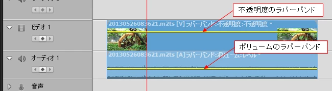

    ①「タイムライン」パネルでクリップには黄色の線が表示されています。これはラバーバンドと言い、ビデオトラックでは不透明度を、オーディオトラックではボリュームを示しています。これら不透明度とボリュームは「アニメーションのオン/オフ(ストップウォッチ)」が最初からオンになっています。
    ②解除しようと「アニメーションのオン/オフ(ストップウォッチ)」をオフにし、「警告」ウィンドウで「OK」をクリックすると下図のようになると思います。不透明度が下がったままの状態のため、再起動後も不透明度が下がっていたと思います。きみどりさんの場合、このようなことではないかと思います。

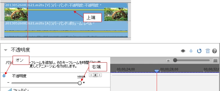

    ③では次に、不透明度のラバーバンドを上端までドラッグするか、またはスライダーを右端までドラッグします。
    ④上記操作を行った後保存し、Premiere Elementsを再起動すると、今度は「アニメーションのオン/オフ(ストップウォッチ)」はオンになり、不透明度は「100.0%」になっていると思います。
