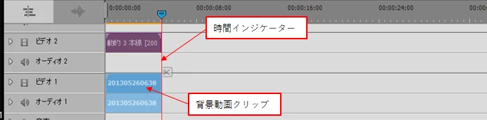

①時間の短い背景動画クリップを選択し、クリップの右端に時間インジケーターを移動します。そのクリップより右側に他のクリップがない場合は、「End」キーを押せばクリップの右端に時間インジケーターが移動します。

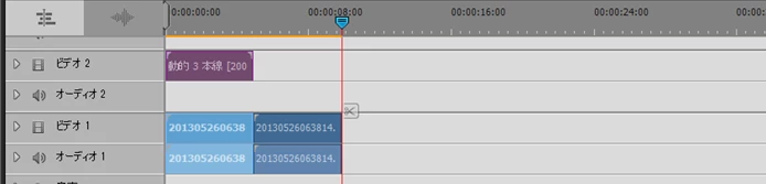

②「Ctrl」+「C」キーを押します。続いて 「Ctrl」キーを押したまま「V」キーを押すと
最初のクリップに続いて背景動画がコピー&ペーストされ、時間インジケーターがペーストされたクリップの右端に移動します。

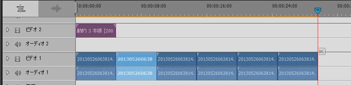

③「Ctrl」キーを押したまま、「V」キーを4回連打します。すると、続いて、背景動画クリップが4個ペーストされ、時間インジケーターがペーストされた最後のクリップの右端に移動します。これで1分間の長さになります。
④今度は、これら6個のクリップを選択し、同じ操作を繰り返します。「V」キーを9回連打すれば、10分間の長さになります。
複数のクリップを選択するには、複数のクリップにかかるようにドラッグします。
※「V」キーの連打回数は適宜その場面に合わせれば良いと思います。
