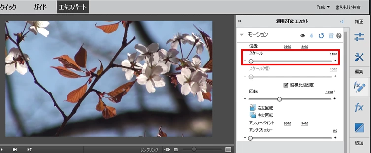

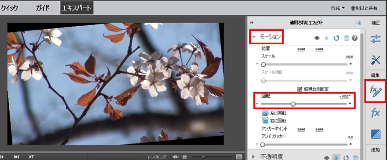

次のように行います。
①ビデオトラックで、対象のクリップを選択します。
②「ツールバー」で「fx+鉛筆」アイコンをクリックし、「適用されたエフェクト」パネルを開き、「モーション」を展開します。
③映像を回転して水平にを出します。
「回転」で、スライダーを左または右に振り、映像を回転させて水平になるように調整します。右上の数値でも調整できます。
映像を水平にすると、周囲に黒味が表示されます。
④映像を拡大して、周囲の黒味を除去します。
「スケール」で、スライダーを右へ振って、黒味が消える迄映像を拡大します。スライダーの動きはすごく敏感で使いづらいですので、右上の数値をスクラブしたほうがやりやすいです。
※スクラブは、数値の上へマウスカーソルを移動し、「手+双方向矢印」に変わったらゆっくりドラッグします。
