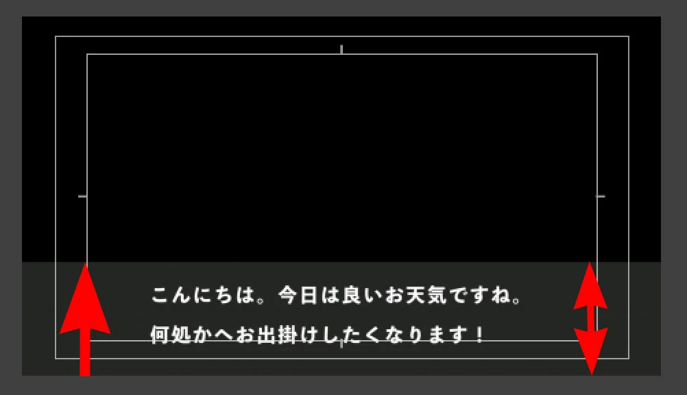

画面下部の30%くらい全体に座布団を敷いて、その範囲で下から上に3000文字前後の文字を流したいです。
多くの文字数を下から上(左から右)に流すことは可能でしょうか?
文字の書体や大きさ、流れるスピードなど調整は可能でしょうか?
よろしくお願い致します。

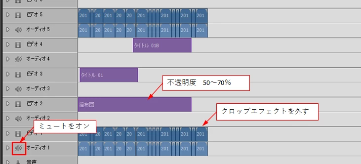

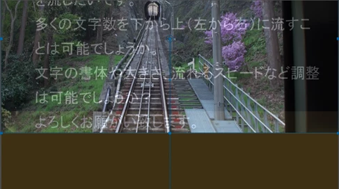

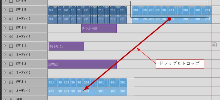

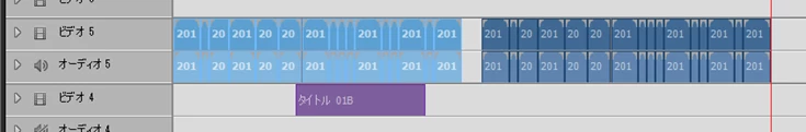

ロールタイトルを使用した場合の座布団を半透明にする方法です。
①座布団を半透明にする前のクリップの配置状態です。
②全てのクリップを1トラック、上へ移動します。

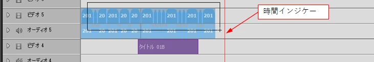

③「時間インジケーター」を映像クリップのちょっと右側へ移動した後、映像クリップを全て選択します。
④「Ctrl+C」、「Ctrl+V」とタイプします。すると映像クリップは時間インジケーターを先頭にペーストされます。時間インジケーターはペーストされた映像クリップの右端へ移動します。
⑤ペーストされた映像クリップを全て選択し、ビデオ1&オーディオ1トラックへドラッグ&ドロップで移動します。
⑥座布団クリップに不透明度50~70%をかけます。丁度良い値を見つけてください。
ビデオ1トラックのクロップエフェクトを外します。
オーディオ1トラックのミュートを「オン」にします。これは音声がダブルで入力するのを防止します。
以上で完成です。

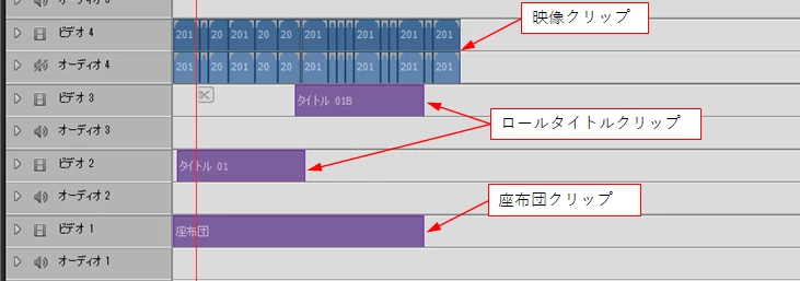

③クリップは下図の様に配置します。
座布団と映像クリップは先のキーフレームを打つ場合と同じです。
ロールタイトルの速度はクリップの長さで調整します。私の場合、100行で2分30秒でした。2分30秒から3分くらいが良いのではと思います。
タイトルクリップのラップ代は、私の場合、12秒13フレームでした。右側のロールタイトルクリップを1フレームずつ動かして文字の行間隔を微調整します。

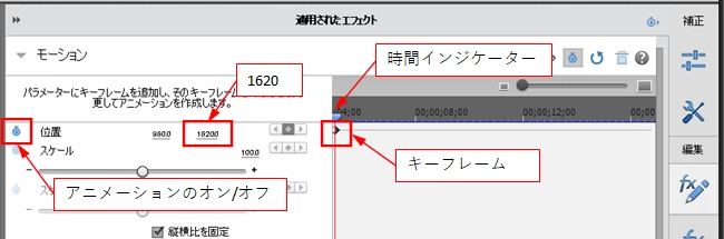

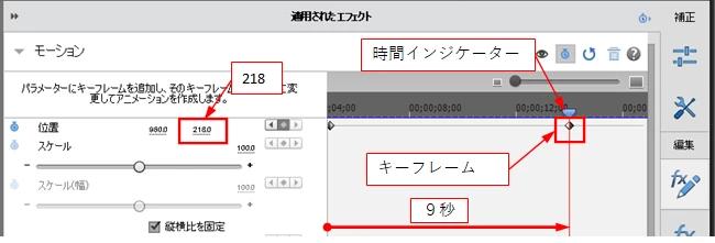

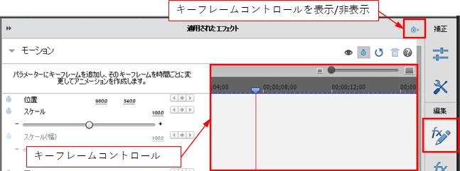

⑤「タイトルNo.1」クリップを選択し、「ツールバー」から「fx+鉛筆」アイコンをクリックして「適用されたエフェクト」パネルを開き、「モーション」を展開し、さらに右上の「キーフレームコントロールを表示/非表示」アイコンをクリックして「キーフレームコントロール」部を表示します。
⑥「時間インジケーター」を「タイトルNo.1」クリップの左端へ移動します。ここではタイムコード表示部で時間を選択した後「500」と連続入力すると、セミコロンが挿入され、「時間インジケーター」が移動します。
続いて「位置」のY値の上を右へスクラブして、タイトル文字が「プレビューモニター」から消えるところまで数値を大きくします。私の場合は「1620」でした。
「アニメーションのオン/オフ」をクリックすると、「時間インジケーター」の時間に「キーフレーム」が作成されます。
⑦「時間インジケーター」を「タイトルNo.1」クリップの左端からあたりを付けて9秒後へ移動します。ここではタイムコード表示部で時間を選択した後「+900」と連続入力すると、「時間インジケーター」が9秒後へ移動します。
続いて「位置」のY値の上を左へスクラブして、タイトル文字が座布団から消えるところ迄数値を小さくします。私の場合は「218」でした。
この作業時は、映像クリップの「不透明度」を60~70%に下げると文字が透けて見えるため作業しやすいです。作業が終了したら、「不透明度」は100%の戻します。

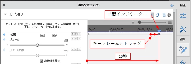

⑧プレビューしてスクロール速度を確認します。ここではちょっと速すぎるため9秒後から10秒後に変更します。「時間インジケーター」を10秒の位置に移動し、「キーフレーム」を「時間インジケーター」の時間までドラッグします。
⑨プレビューしてスクロール速度を確認します。早すぎる場合は再度調整します。ここでは10秒で良しとします。
⑩「タイトルNo.1」クリップに設定した「キーフレーム」を他の全てのタイトルクリップにコピー&ペーストします。要領は②項の場合と同じです。

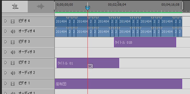

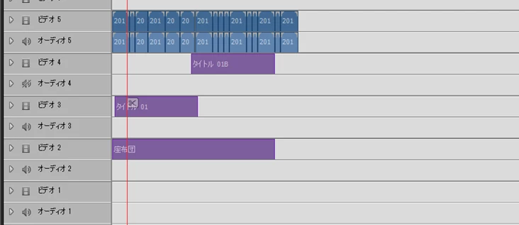

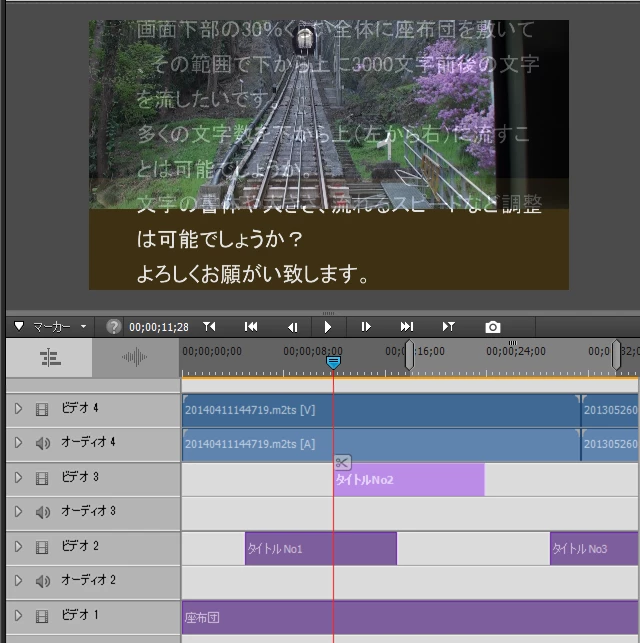

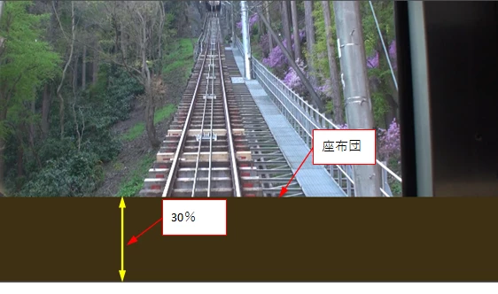

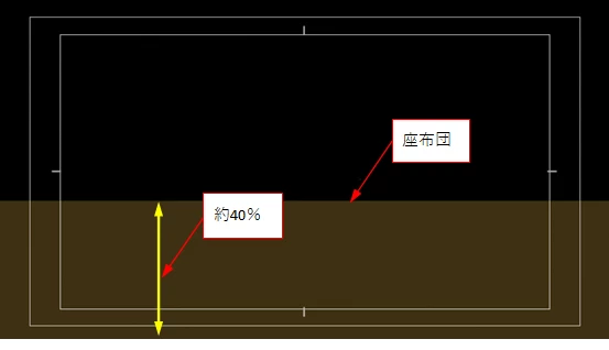

①タイトラーで座布団を作成し、ビデオ 1トラックに配置します。座布団は上下方法で下から約40%にします。
②映像はビデオ 4トラックに配置します。続いて、「クロップ」エフェクトを適用し、「左」・「上」・「右」は「0%」、「下」は「30%」に設定します。
映像クリップが複数ある場合は、最初のクリップの上で右クリックし開いたコンテキストメニューから「コピー」、続いて残りの映像クリップを全て選択してその上で右クリックし開いたコンテキストメニューから「エフェクと調整をペースト」選択します。
すると、「クロップ」エフェクトが全ての映像クリップに適用されます。
※「クロップ」エフェクトは「変形」にあります。

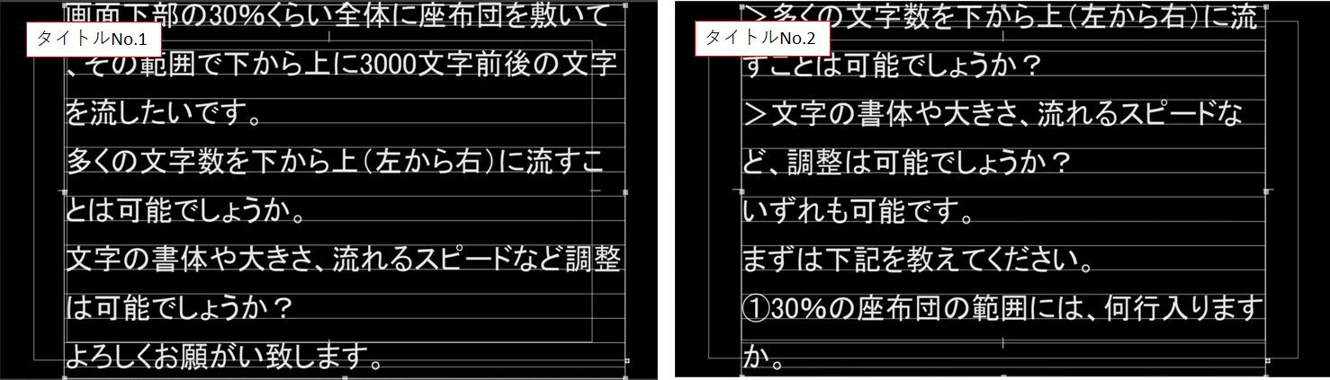

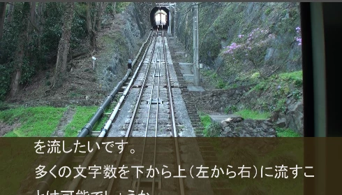

③タイトラーで動かすタイトルを作成します。
ここでは、MS Pゴシック、70ポイントで1行おき文字を書きました。
1タイトル画面で、1行20文字×8行=160文字
3000文字とすれば、15~20タイトル画面必要になるのではと思います。

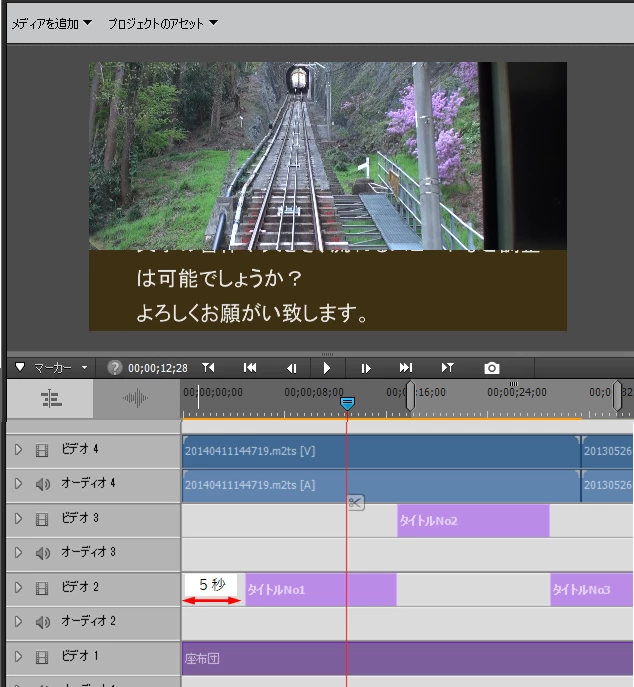

奇数番目のタイトルはビデオ 2トラックに、偶数番目のタイトルはビデオ 3トラックに配置します。デュレーションは約12秒にし、ほぼ繋がるように配置します。
映像が表示されてから、5秒後に文字を表示するには、タイトルNo.1クリップを5秒後から配置します。
④「プレビューウィンドウ」と「タイムライン」パネルは下図の様になります。
以上でクリップの基本的な配置は終了です。

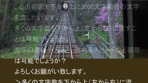

サンプル画像です。
下からテキストが上に流れるようにしたいです。
流れるスピードの調整ができれば嬉しいです。
