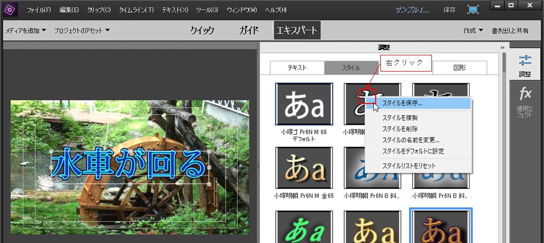

①登録するスタイルを作成し、「調整」パネルの「スタイル」タブを開いて、任意の位置で右クリックして開いたコンテキストメニューから「スタイルを保存」を選択します。
②開いた「スタイルを保存」ウィンドウで、スタイルの名前を入力し、「OK」をクリックします。

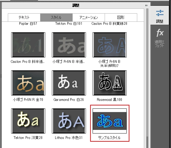

③すると、スタイルが「スタイル」タブの最後尾にに登録されます(下図赤枠部)。

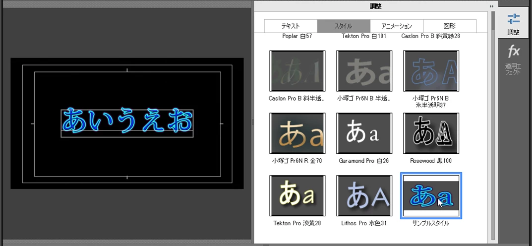

④タイトルクリップをダブルクリックし、「スタイル」タブに登録したスタイルをクリックします。するとスタイルが適用されます。

「スタイル」タブに保存すると、保存したスタイルは「スタイル」タブの最後尾に自動的に表示されます(上記③)。
先程試してみましたが、昨日保存したスタイルは「スタイル」タブの最後尾に表示されており、クリップのテキストにスタイルを適用できています(下図赤枠部)。
