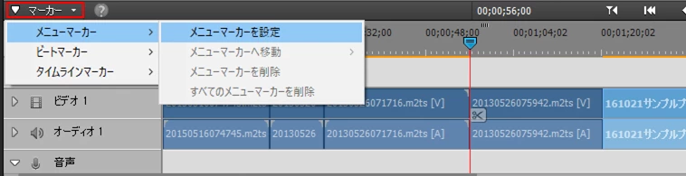

    ①メニューマーカーを設定する位置に、時間インジケーター(再生ヘッド)を移動しておきます。
    ②「タイムライン」パネル左上の「マーカー」の部分をクリックし、開いたドロップダウンメニューから「メニューマーカー」→「メニューマーカーを設定」を選択します。

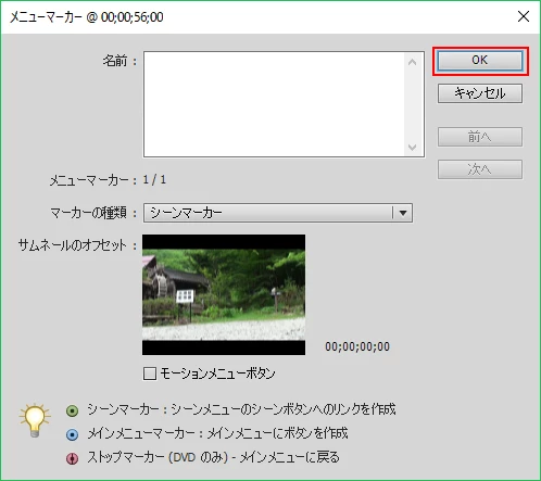

    ③開いた「メニュマーカー@・・;・・;・・;・・」ウィンドウで、そのまま「OK」をクリックします。

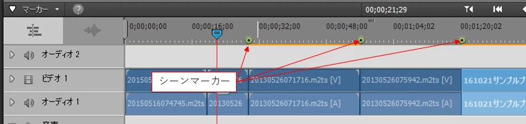

    ④シーンマーカーが設定されます。
    シーンマーカーはドラッグすれば移動できます。また削除はシーンマーカーを右クリックして開いたコンテキストメニューからできます。

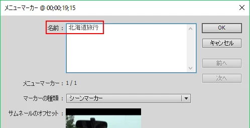

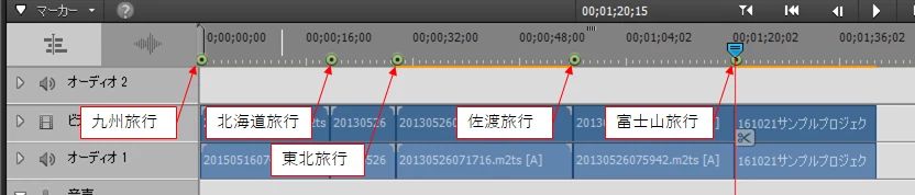

    ①シーンマーカーを設定します。こちらは「名前」欄に動画名称(名前や番号等)を入力しておきます。メニュー画面にこの名称が表示されます。
    このようにシーンマーカーに名称を設定しました。

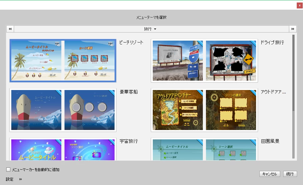

    ③するとメニュー作成画面に入ります。
    メニューはメインメニューとシーンメニューのセットです。シーンマーカーに入力した名称はシーンメニューに反映されています。
    Premiere Elementsのメニューは、例えば東北旅行を選択すると、東北旅行のみ再生されるのではなく、続いて佐渡旅行、富士山旅行と最後まで再生されます。
    メニューの画質は、もしかしたらBlu-Ray用とDVD用があるかもしれません。右上にHDと書いてあるのもあるし、良く分かりません。いろいろ試してみてください。
