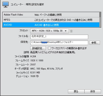

>モバイルPCでメディアプレーヤーとかで再生する際は、どのような設定が高画質で最適でしょうか。
「書き出し・配信」→「コンピューター」と選択し、下図の通り設定します。
フレームサイズ1920×1080で書き出されますので、綺麗な映像になると思います。
>他の人に今回のスライドをDVDに焼いてもらう場合、コピューターに書き出しでどのように設定したら、高画質での設定となるでしょうか。
上記.mp4で書き出したデータを渡し、DVDに焼いてもらってください。
提示頂いたスクリーンショット設定でも合っています。

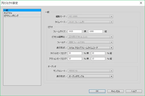

私の経験では、プロジェクト設定を「NTSC DV ワイドスクリーン 48kHz」に設定したほうが良い結果が得られるようです。

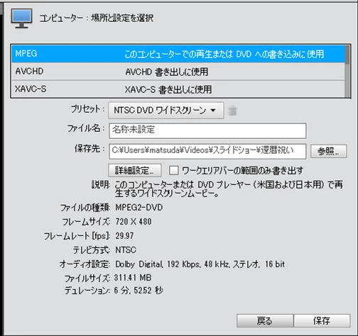

Premiere Elements 13の書き出し設定は、下図の様に設定したでしょうか。
私が推定できるのは、
もしかしたら、プリセットを「PAL-Dolby DVD」または「PAL ワイドスクリーン Dolby DVD」に設定しませんでしたか。
PAL方式はヨーロッパ仕様で(日本仕様はNTSC方式)、PAL方式で焼いたDVDは日本では視聴できません。ですから会場の装置では視聴できないと思います。自宅で見れたのはPAL方式に対応したプレーヤーではないでしょうか(希にPAL方式に対応したレコーダーやプレーヤーが販売されている可能性があります)。取説等にPALの文字が記載されていませんか。

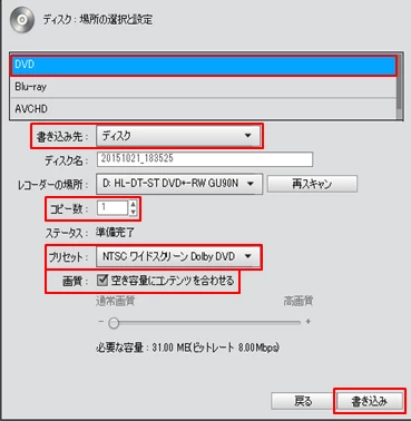

上記での設定で唯一異なるのが、
「画質:空き容量にコンテンツを合わせる」のチェックを外し、
高画質MAXにしてDVDに書き出しました。
会社のブルーレイプレイヤーでは問題なく再生できましたが、
会場のプレーヤーでは再生できず、会場のPCでは再生できるそうです。
ふと思ったのが、以前はTD○のDVDに書き出していましたが、
今回はSO○YのDVDとか書き出す側のDVDに問題あるのか、
もしくは、プレーヤーとDVDの相性とかあるのかどうかとか思いました。

以前、下記の設定で書き出し、メールで送付したらえらい画質が荒かったです。
推定で申し訳ありませんが、高画質MAX(高ビットレート)で焼かれたため、会場のプレーヤーではその高ビットレートに対応できず再生出来なかったという可能性があるかも知れません。
画質を70~80%くらいで焼いてみます。または「空き容量にコンテンツを合わせる」にチェックを入れて焼いてみます。
データで書き出す場合は、現在のプロジェクト設定のスクリーンショット(例;下図)を提示頂けますか。それを見てお返事します。
