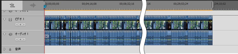

Apr 7, 2019 1:56 AM UTC
こんにちは、RIQ DOUGENさん
次の方法はいかがでしょうか。
◆最初に全てを選択した後、左側の選択しないクリップを除外する方法
・時間インジケーターを左端に移動し、スライダーをズームアウト側に振ってクリップの全てを表示します。
・クリップ全てを選択します。この時、ドラッグは右端から行ったほうが作業しやすいです。
・スライダーをズームイン側に振ってクリップの時間軸方向を拡大します。次に、選択しないクリップを「Shift」キーを押しながらクリックします。すると、それらのクリップは選択から除外されます。
