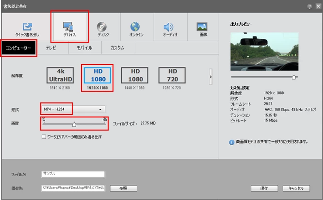

どのような書き出し設定で行ったか分かりませんので、
まずは下図の通りに設定して書き出ししてみてください。フレームサイズ1920×1080とした場合です。
編集時間が2~3時間に対し、搭載メモリーが8GBですので、ここらへんに問題があるかも知れません。
いろいろな条件で試し、書き出せる条件を自分で見つけ出す必要があると思います。この条件を見つけ出すまでは大変だと思います。
①下記設定内容で書き出してみます。
②NGの場合は、タイムラインで60分にワークエリアバーを設定し、下図の「ワークエイアバーの範囲のみ書き出す」にチェックを入れて書き出します。
③OKの場合は、90分で同様に行います。NGの場合は30分で同様に行います。
④このようにして書き出せる時間とファイルサイズを把握します。この時間とファイルサイズが書き出せる目安になります。

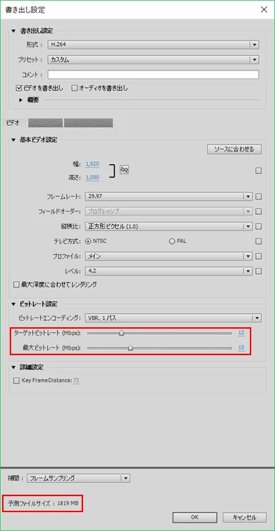

また、書き出す映像品質を下げれば(ビットレートを下げれば)、書き出せる時間が長くなります。これを行うには
①「デバイス」→「カスタム」を選択し、プリセットは「MP4 - H.264 1920×1080p 30fps・・・」を選択して「詳細設定」をクリックします。
②すると「書き出し設定」ウィンドウが開きますので、ビットレートを下げます。その時のファイルサイズが下部左側に表示されます。いずれも赤枠部です。
③「OK」をクリックすると、前のウィンドウに戻りますので、「保存」をクリックします。すると、書き出しが始まります。

>フレームサイズはHD720でです。
元のフレームサイズが1920×1080だった場合、HD720(1280×720)を選択すると、ファイルサイズは小さくなると思いますが、トランスコードで(フレームサイズ変換)で時間がかかるのではないかと思います。

>今回はHD1080→HD720にすることで軽減したつもりでしたが、ビットレートを下げることの方が効果は大きいのでしょうか?
HD1080→HD720は面積的には約半分になりますから、ファイルサイズはそれなりに小さくなると思います(推定60%前後)。
ビットレートはターゲットビットレートが証になります。ファイルサイズとはほぼ比例関係になります。ターゲットビットレートのスライダーを動かしてファイルサイズとの関係を見てください。最大ビットレートはターゲットビットレートの1.2~1.3倍くらいが良いです。ターゲットビットレートを多少下げたくらいでは映像劣化はそれほど分からないと思います。
で、両方をうまく組み合わせれば良いのではと思います。
