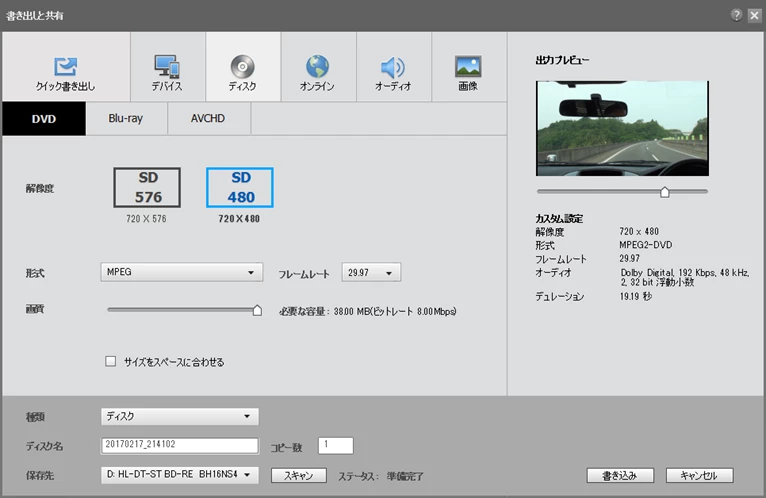

コンテンツの時間が約2時間以内の場合、下図の設定内容で書き出すのが最良です。画質のスライダーは一番右側へ振ります。
Adobeの場合、「ハイビジョン編集⇒DVD書き出し」はPremiere Elementsにしろ、Premiere Pro+Encoreにしろ 、あまり得意じゃないような気がします。ハイビジョン編集したものをDVDに書き出せば良い画質のDVDが作成できると思いますよね。ところが実際には文字なんかはギザギザ、ホント、がっかりします(私の実感)。それでも、Premiere Pro+Encoreでは画質を極力落とさない選択肢があるのですが、Premiere Elementsには、ひつじのショーンさんがおっしゃる通り、画質以外何もありません。

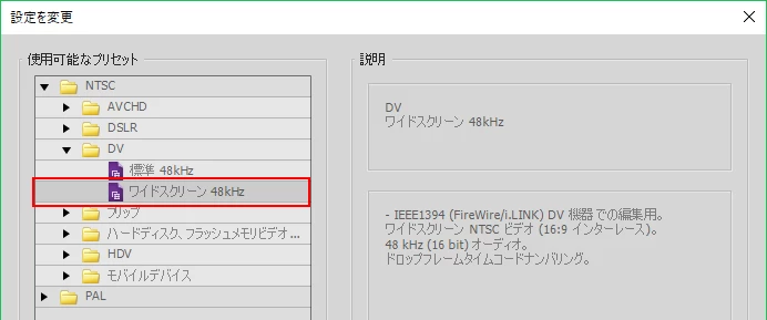

試しに、プロジェクト設定を「NTSC DV ワイドスクリーン 48kHz」(4:3映像の場合は「NTSC DV 標準 48kHz」)のプリセットにして編集し、それをDVDに書き出してみたらいかがでしょうか。 時間があったら試してみてください。
「NTSC DV ワイドスクリーン 48kHz」のプリセットに設定するには、メニューの「ファイル」→「新規」→「プロジェクト」を選択し、開いた「新規プロジェクト」ウィンドウで「設定を変更」をクリックすると「設定を変更」ウィンドウ(上図)が開きます。そこで「NTSC DV ワイドスクリーン 48kHz」を選択し、「OK」をクリックします。前のウィンドウに戻りますので、「選択されたプロジェクト設定をこのプロジェクトに強制的に設定」にチェックを入れ、「OK」をクリックします。
