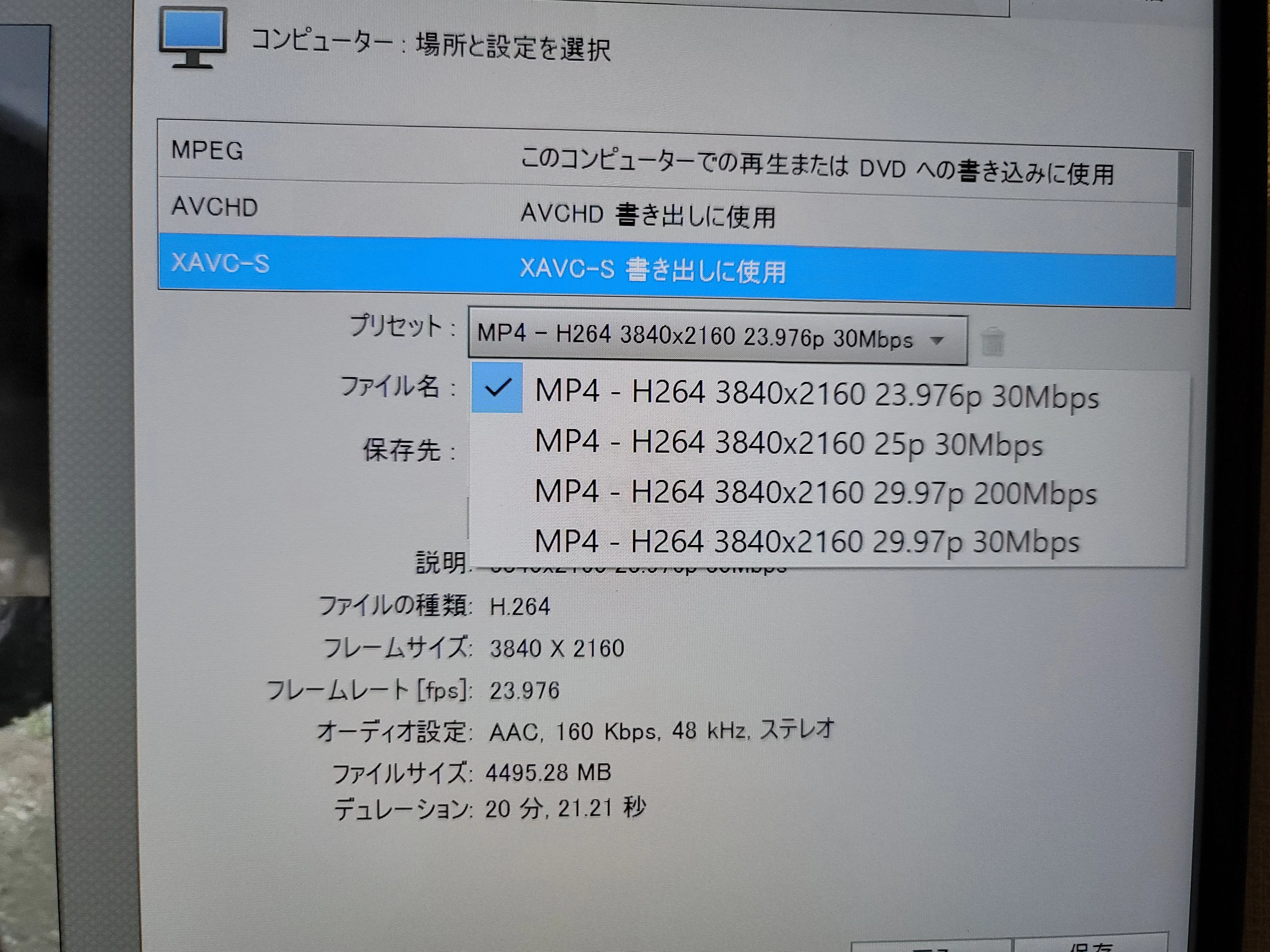

初歩的な質問失礼します。
初めて4k動画を編集してこれからアップロードするためにPCに保存するのですが、
XAVC-S書き出しに使用
の中のプリセットの中に4つあります。
MP4 H264 3840×2160  23.976p 30Mbps
MP4 H264 3840×2160  25p 30Mbps
MP4 H264 3840×2160  29.97p 200Mbps
MP4 H264 3840×2160  29.97p 30Mbps
のどれを選べばいいのでしょうか?

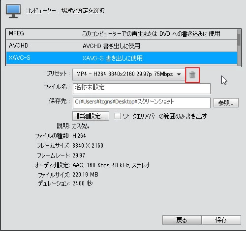

    でも、そこに設定されているプリセットは適切なものではありませんので、映像素材に適した丁度良いプリセットを作成しましょう。ここでその方法を説明したいと思います。
    ・ビットレートが低いと、画質は低品質になりますが、ファイルサイズは小さくなります。
    ・ビットレートが高いと、画質は高品質になりますが、ファイルサイズは大きくなります。但し、一般的にビットレートの低い映像素材を高いビットレートで書き出してもそれなりの効果はでないようです。
    ・ビットレートとファイルサイズは比例関係にあります。
    ①映像素材のビットレートを調べます。Mediainfoを使用すると良いです。
    ここでは、ファイルサイズと時間の情報がありましたから、それから計算で求めると、約46Mbpsになりました。

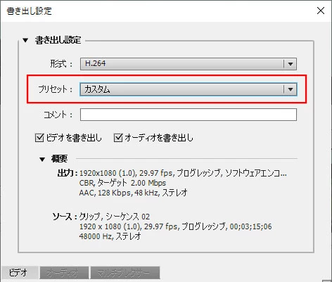

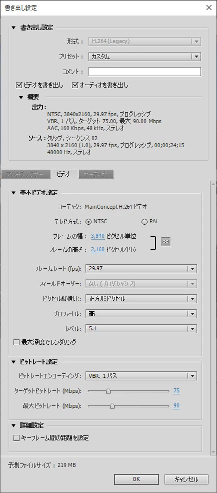

    ②「書き出し・配信」の「XAVC-S」の「詳細設定」の「書き出し設定」ウィンドウで、下図のように設定します。間違わないように入力してください。設定後「OK」をクリックします。
    ・ターゲットビットレートは、もう少しビットレートの高い映像素材でも画質劣化を起こさないよう少し水増ししました(46→75Mbps)。
    ・最大ビットレートはターゲットビットレート×1.2にしました。

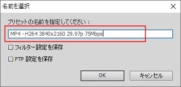

    ③次に開いた「名前を選択」ウィンドウで、プリセットの名前を入力し、「OK」をクリックします。

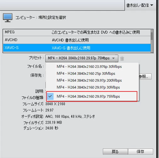

    ④「書き出し・配信」の「XAVC-S」の「プリセット」には追加したプリセットが表示されます。
    ※作成したプリセットを削除するには、「プリセット」項でプリセットを表示させ、「ごみ箱」アイコン(赤枠部)をクリックし、「保存」をクリックします。なお、初期設定のプリセットは「ごみ箱」アイコンがグレーになっており、削除できないようです。

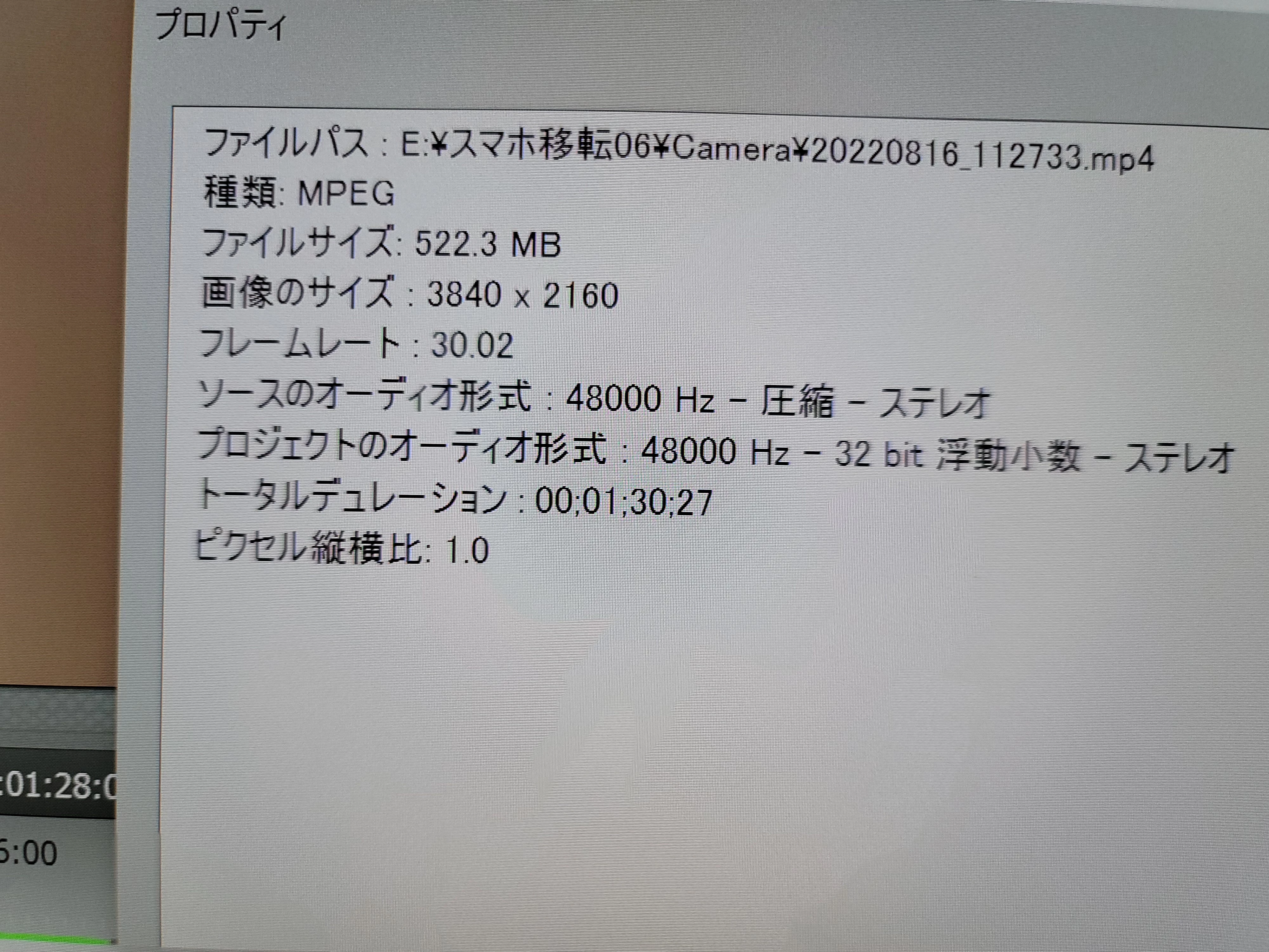

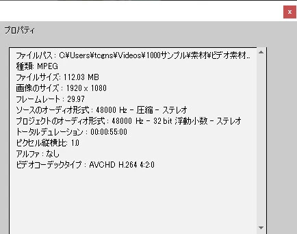

    ②映像素材の仕様を把握するため、ビデオトラックで映像クリップの上で右クリックし開いたコンテキストメニューから「プロパティを表示」を選択して開いた「プロパティ」ウィンドウのスクリーンショットを提示ください。下図のようなものです。

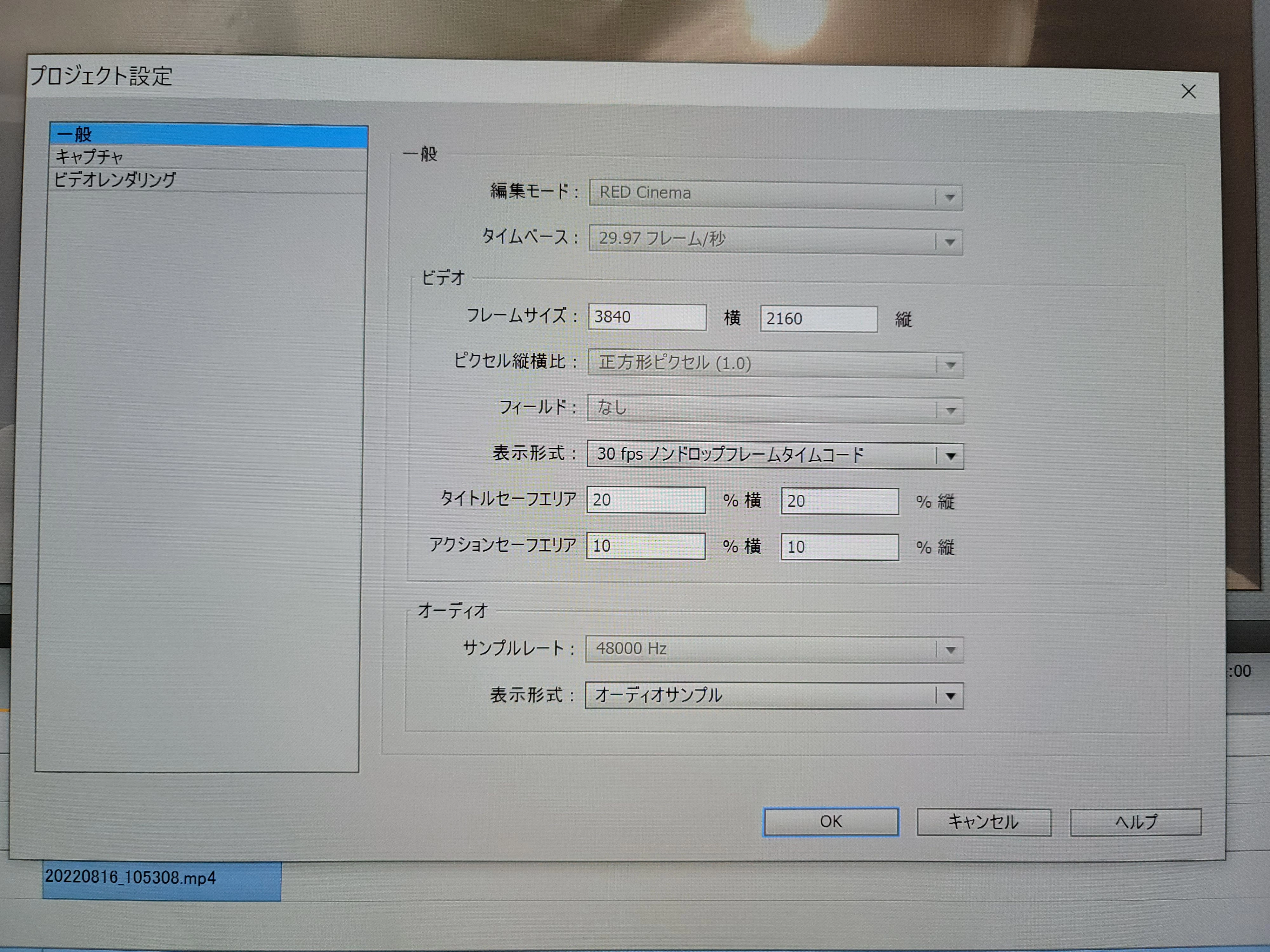

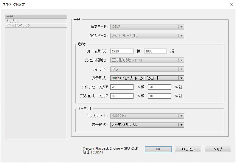

    ④プロジェクト設定の内容を把握するため、メニューの「編集」→「プロジェクト設定」→「一般」を選択し、開いた「プロジェクト設定」ウィンドウのスクリーンショットを提示ください。下図のようなものです。
    ⑤プリセットが4種類提示されていますが、それは下図赤枠部のドロップダウンリストに表示されるのですか。もしかしたら、ご自身または知人等が作成されたのではないでしょうか。

    その場合は、上記④項で「プロジェクト設定」ウィンドウの下記各項の表示内容を正確に教えて頂けますか。
    ・編集モード
    ・タイムベース
    ・フレームサイズ
    ・ピクセル縦横比
    ・フィールド
    ・表示形式

    2のプロパティは写真を添付します。
    3ですが、別の方に教えていただいたのですが、
    新規プロジェクト→設定を変更→AVCHDの中のQFHD16×9 29.97を選びOKを押し
    「選択されたプロジェクト設定をこのプロジェクトに強制的に設定」の□にチェックを入れました。
    4は写真を添付します。
    5も写真を添付します。
