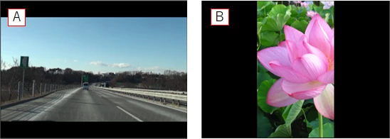

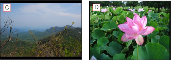

    書き出しは4:3とのことですので、書き出した映像は、お任せで行えば推定ですが、上下や左右に黒帯が入った映像(下図)になると思います。
    A GoProの映像や写真、iPhone 7 Plusを横にして撮影した映像や写真
    B iPhone 7 Plusを縦にして撮影した映像や写真
    C、D カメラで撮影した写真

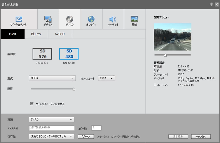

    ③書き出しを行う。
    DVDに書き出しで良いのですよね。
    「書き出しと共有」ウィンドウで、「ディスク」→「DVD」→「SD480」を選択します。画質は「サイズをスペースに合わせる」にチェックを入れ、種類は「ディスク」を選択します。
    ※映像がとても綺麗に撮れているとのことですが、DVD(4:3)書出しですと、どうしても画質劣化が起こります。ちょっと・・・・するかも知れません。
    C、D カメラで撮影した写真

    ③書き出しを行う。
    DVDに書き出しで良いのですよね。
