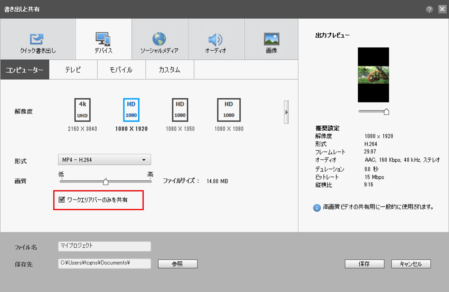

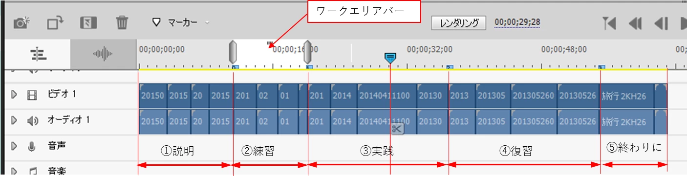

こんばんは
補足ですが、①説明 ②練習 ③実践 ④復習 ⑤終わりに 毎に.mp4ファイルに書き出す方法は
タイムラインに①説明 ②練習 ③実践 ④復習 ⑤終わりに を順番に並べます。
書き出しと共有で「ワークエリアバーのみを共有」(下下図)にチェックを入れれば、「ワークエリアバー」の範囲のみを書きだすことができます。下上図の例では「②練習」に「ワークエリアバー」を設定していますので、「②練習」のみを書きだすことができます。
※「ワークエリアバー」の範囲は両端の縦棒をドラッグすることで調整できます。
