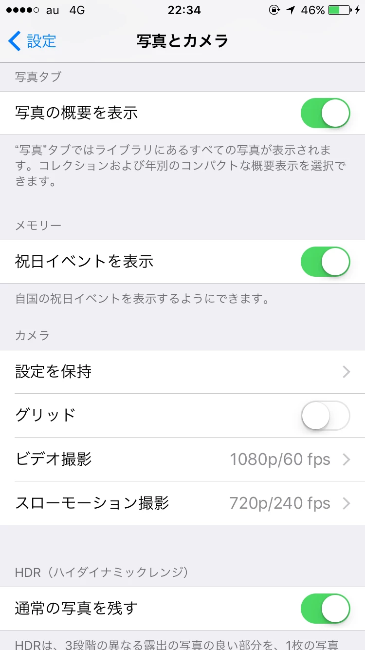

iphone7で撮影した動画ファイル(60fps)と、premiere elementsで編集し、

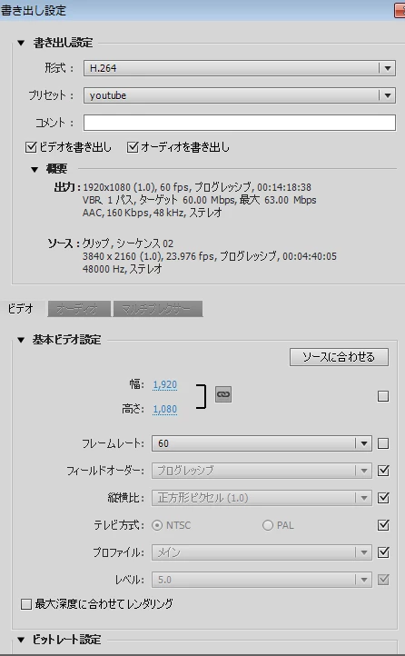

エンコードの設定で、60fpsになるように設定はしており、
エンコードした後の動画ファイルの詳細を見ても、60fpsとの表記が出ていますが、

②iPhone 7で撮影した映像の仕様(フレームサイズ、インターレースかプログレッシブか、フレームレート)、プロジェクト設定内容(使用したプリセット)、書き出し設定内容を詳しく教えてください。スクリーンショットを添付頂ければより分かりやすくなります。
May 26, 2018
お返事ありがとうございます。
>フレームレートが落ちているとは、どのような症状で感じられましたか。
動画を再生し、目視した結果です。微妙な違いではなく、明らかに違うので認識できました。
>推定ですが、映像仕様に対し、プロジェクト設定、書き出し設定が合っていないのではと思います。
分かりました。
>①OSとそのバージョンを教えてください。
iOS 10.3.3 です。
>②iPhone 7で撮影した映像の仕様(フレームサイズ、インターレースかプログレッシブか、フレームレート)、プロジェクト設定内容(使用したプリセット)、書き出し設定内容を詳しく教えてください。ス クリーンショットを添付頂ければより分かりやすくなります。

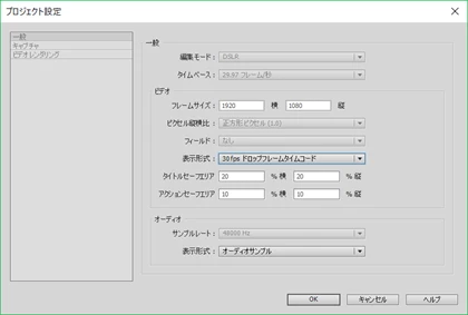

◆気になったところは
①プロジェクト設定のフレームサイズとフレームレートが映像素材に対し合っていない。
・フレームサイズは長さで倍になっていますが、無意味のような気がします。
・フレームレートが下がっているので、これが主原因のような気がします。
②書き出し設定のビットレートが映像素材に対し高すぎる。
・ビットレートを上げても、プロジェクト設定で下げていますので、良くはなりません。無意味です。
◆「映像素材」や「プロジェクト設定」の詳細内容を知るため、次のスクリーンショットを提示頂けますか。
①「映像素材」の詳細
「プロジェクトのアセット」パネルで、任意の映像アセットの上で右クリックして開いたコンテキストメニューから「プロパティ」を選択して開いた「プロパティ」ウィンドウ(下図)。
②プロジェクト設定の詳細
メニューの「編集」→「プロジェクト設定」→「一般」を選択し、開いた「プロジェクト設定」ウィンドウ(下図)。
