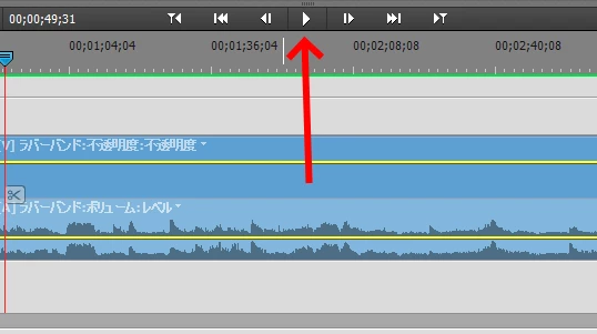

以下の画像の再生ボタンを押すと動画のプレビューが再生できますが、
なぜか動画、音声ともに、通常の1.5倍速くらいの速度で再生されます。
画像左上には(00;00;49;31)と再生時間が表示されていますが、
明らかにこの数字の動きが早いです。

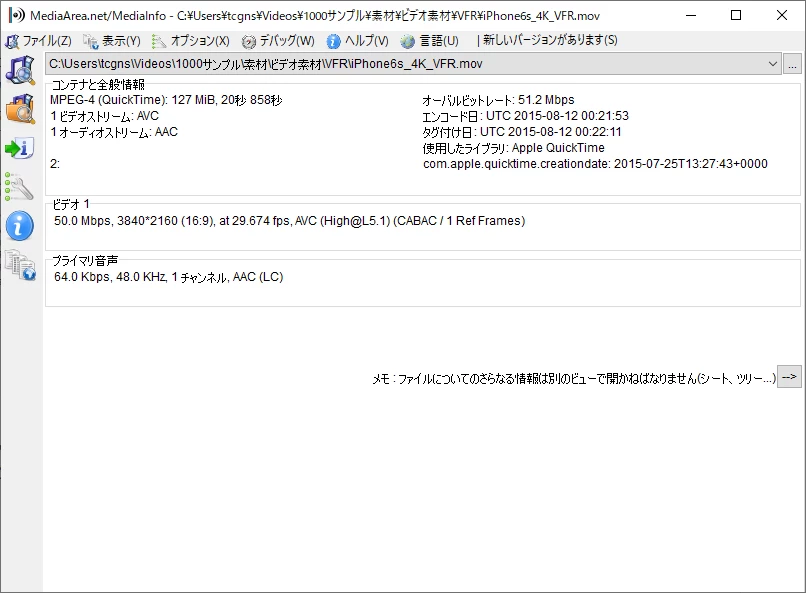

②MediaInfoというフリーソフト(下記リンク)をダウンロード・インストールし、対象の映像ファイルを読み込んで表示されたウィンドウのスクリーンショットを提示ください。下図のようなものです。
https://www.gigafree.net/media/mediainfo.html
③対象の映像ファイルはYouTube動画を録画したものですか。
その場合、もしフレームレートがVFR(可変フレームレート)に設定されていれば、29.97fpsのCFR(固定フレームレート)に設定して録画してみてください。
※VFRになっていれば、Media Infoのウィンドウで右上のほうに「VFR」と記載されています。

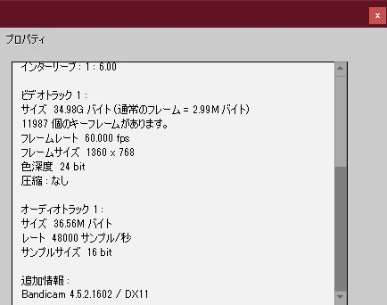

①プロパティのスクリーンショットです。
黒く塗りつぶしてある部分は実名です。

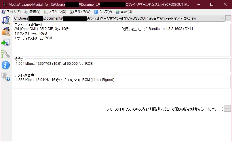

②MediaInfoのスクリーンショットです。同じく黒く塗りつぶしてある部分は実名です。

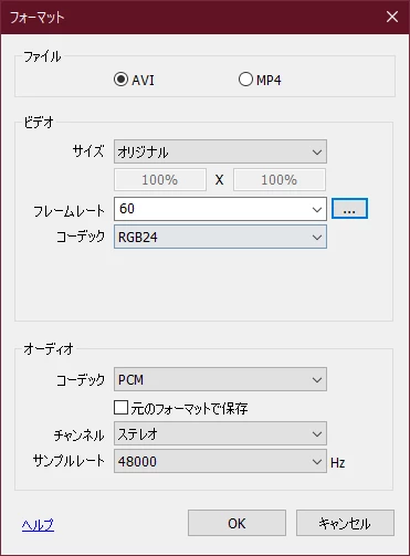

③対象の映像ファイルは、PCゲームの画面を録画したもので、
固定フレームレートの60fpsに設定して録画しました。

それでは次の内容で設定し、試してみていただけますか。
ファイル;MP4
フレームレート;30 または 29.97 fps
コーデック;H.264

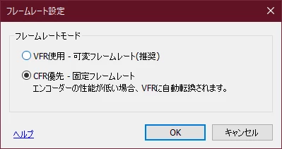

フレームレートモード;CFR優先 - 固定フレームレート
新規プロジェクトを作成し、録画したファイルをタイムラインにドラッグ&ドロップしてプロジェクト設定を行った後、編集を行います。
上記設定内容は、一般的なものですので大丈夫だと思いますが。違っていたらごめんなさい。
