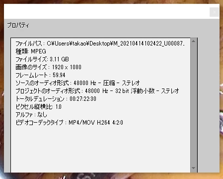

Premiere elements 2021を購入し動画編集を始めたところ、タイムラインに取り込んだ動画が実際よりかなり早いスピードで再生されてしまいます。(1秒間で2秒分くらいの内容が再生 = 倍速のように見える)。

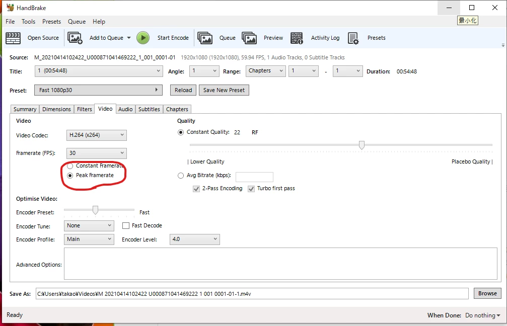

サポートセンターに問い合わせたところ、HandBrakeでフレームレートを可変から固定に変更して対応するよう言われました。確かにHandbBrakeを使用して固定フレームレートに変更するとほぼ実際の速度になりますが、1つ50分の動画を変換するのに1時間以上要し、何時間もの動画ファイルを扱う仕事上、現実的な解決法ではありません。
同僚のPremiere elements 2018(OSはMac)に同じ動画を取り込んでも問題はありません。(この際はタイムライン上の動画プロパティはフレームレートは29.××と表示されていました。)
調べられるだけのことはしたつもりですが、だめでした。なんとか解決法はないものでしょうか。
システム情報、タイムライン上の動画プロパティ、元動画のプロパティ、HandBrake上でのビデオタブ画面、オーディオハードウエアの画面を添付いたします。よろしくお願いします。

こんばんは、TAKAO5E8Aさん
Premiere Elementsは確か、可変フレームレートに対応していないと思います。(Premiere Proは対応していますが。)
ですから、アドビサポートの方は固定フレームレートに変換するようおっしゃったのだと思います。
可変フレームレートはとかく問題が発生しやすいようですので、29.97fpsの固定フレームレートに変換するのが、最良ではと思います。
まだ可変フレームレートの動画があるようですので、大変だと思いますが、固定フレームレートに変換せざるを得ないのではと思います。

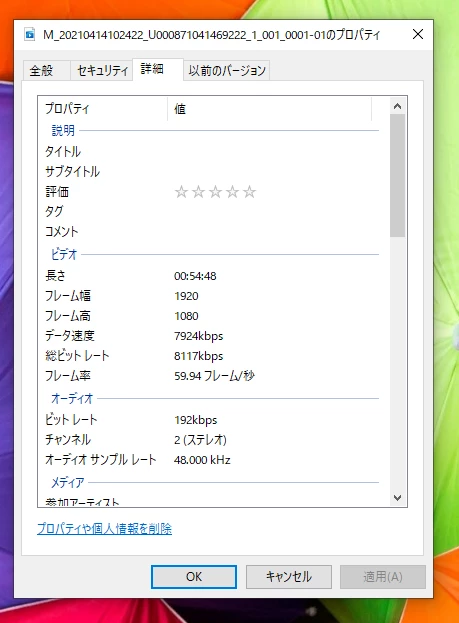

>(読み込まれたファイルは同じでも認識されたフレームレートの値は違いますが…)
従来の映像は、固定フレームレート(29.97fps)だったのではないでしょうか。
私が、先に書いた固定フレームレート(29.97fps)の撮影仕様なら問題ないと思います。
>2021以前のバージョンを購入すると解決する問題なのでしょうか。
それはないと思います。
それから、固定フレームレートには29.97fps以外にも59.94fpsも使用されています(まだありますが)。前者は1秒間に約30枚の静止画を、後者は約60枚の静止画を表示させます。ですから後者の方がより高性能PCが要求されます。性能が不足すると再生時にカクカクするような症状を呈します。従って、通常は29.97fpsの方が無難です。

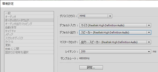

また、環境設定の「デフォルト入力」、「デフォルト出力」、「マスタークロック」は初期設定とは異なっているようですが、何か変更を加えていますか。下図は私の場合の初期設定です。
一旦、初期設定に戻して試してみたらいかがでしょうか。
