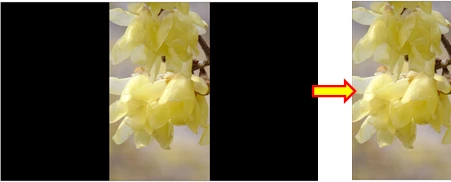

ビデオエディターで「黒いバーの削除」を適用すると、両側の黑の部分が削除され縦長の映像になるということですよね(下図)。
私、試してみたのですが、黒の部分を削除することができません。何か思い当たることはありませんか。教えて頂けたら有り難いです。
