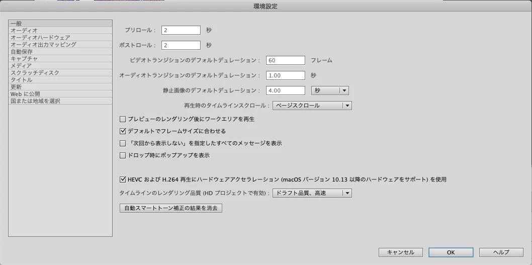

設定項目はMacしか見ておらず、Windowsも共通だと思い込んでいましたが、
実際には違っていました。
こちらはMac版↓
こちらがWindows版↓
書き出しにハードウェアアクセラレーションを使用するのはWindows版のみでした。
その差が書き出しスピードの差なのでしょうね。
