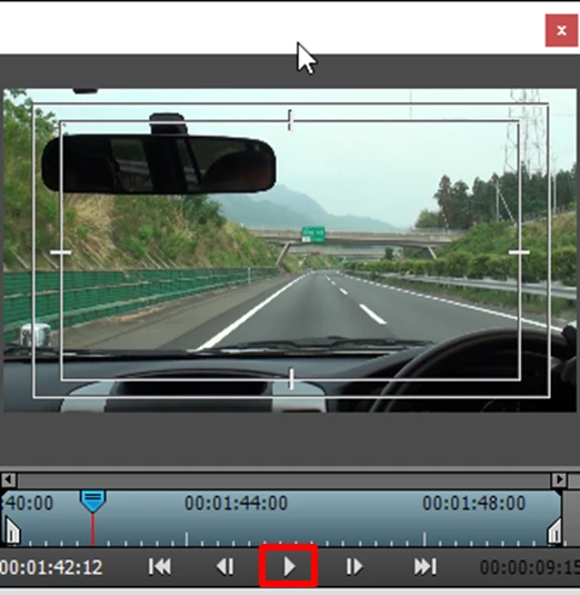

②Premiere Elementsの「プロジェクトのアセット」パネルに読み込み、そのアセットをダブルクリックすると小さなウィンドウが開きます。そのウィンドウの下部にある「再生」ボタン(下図赤枠部)をクリックすると、映像・音声とも出ますか。

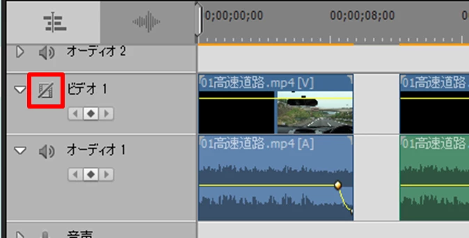

⑥ビデオトラックのヘッダー部の「フィルム」アイコン(下図赤枠部)に斜線が入っていませんか。入っているとそのトラックのすべての映像クリップの映像が出ません。入っていたら、「フィルム」アイコンをクリックして斜線を消去します。
→音声データ認識されてしまうので音声の波形だけでます。

⑤ビデオトラックのヘッダー部の「フィルム」アイコン(下図赤枠部)に斜線が入っていませんか。入っているとそのトラックのすべての映像クリップの映像が出ません。入っていたら、「フィルム」アイコンをクリックして斜線を消去します。
→入っていません。

私が提案した⑤項はまだ確認されていないようですので、確認して頂けますか。
※⑤項は途中で追加しました。
