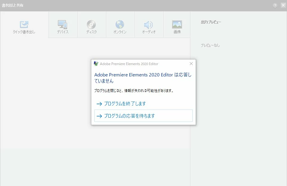

Premiere Elements2020で書き出しと共有を表示するとフリーズする。
長い動画でも短い動画でも書き出しと共有を表示するとプログラムが反応していません。と表示されてしまいます。
これは自分のPC側の問題でしょうか?それともadobe側で何か設定などをしないといけないのでしょうか?

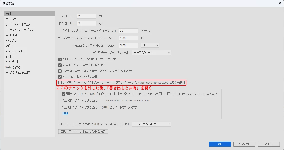

こんにちは。
本日購入したPremiere Elements 2023でも同様の現象が発生しました。
バージョンの違いがあるのでご参考になるかはわかりませんが、
2023ではとりあえずの回避法を発見しましたので共有させていただきます。
メニューより
「編集」
>「環境設定」
>「一般」を選択
「レンダリング、再生および書き出しにハードウェアアクセラレーション(Intel HD Graphics 2000 以降)を使用」
のチェックを外す。
これで「書き出しと共有」の画面を開くことは出来ないでしょうか?
なお、私の環境では一度「書き出しと共有」の画面を開いた後は、上記のオプションをチェックし直しても「書き出しと共有」の画面を開くことができました。
(Premiereを一度終了させてしまうと、同じ操作をしなければフリーズします。)
なお、Adobeのサポートで提案されたGeforceのGameReadyドライバーからStudioドライバーの切替は効果がありませんでした。
バージョンの違い等も踏まえ、根本的な解決にはなっていないかもしれませんが、ご参考になれば幸いです。

こんにちは、SUSUSAN さん
貴重な情報ありがとうございます。
RTX 3060という高性能GPUを搭載した機種を使用されているのですね。私には羨ましい限りです。
アドビサポートから以前、「赤枠内はCPU内蔵のIntel HD Graphics 2000以降が搭載された機種で、チェックを入れるとハードウェアアクセラレーションが動作する」ということを聞いています。この機能はPremiere Elements 15から搭載されています。
現在では、このシリーズを内蔵しているCPUはほとんどないと思います。
私はGPUを搭載機種ならば、赤枠内にチェックを入れず、赤枠の下にチェックを入れば良いと思っています。私の場合は両方チェックが入っていても大丈夫ですが。
両方チェックを入れた場合、ある環境で両者のプログラムが競合してそのようなエラーがでたのかも知れません、。
ハクtou、Tidus7さんが、 SUSUSAN さんの書き込みに気づいて下されば良いですが。

こんにちは、150kwさん。
ご返信ありがとうございます。
私はバージョンアップしたばかりのPremiere elements 2023(以前は14を使ってました。久々のアップデートです!)でこの症状が発生し、こちらのコミュニティを見つけました。
書き出し出来なければ全く役に立たないので…。
残念ながら未解決状態でしたが、
「書き出し」→「もしかしてGPUが悪さしてない?」
と、思い立って、上記解決法を試し、とりあえず書き出しは出来るようになりました。
私の環境では
にチェックを入れても入れなくても、書き出しの体感は変わりませんでした。
(タスクマネージャー上のCPU,GPUの使用率もほぼ同率でした。)
OSや機器、アプリケーション自体のバージョンの違い等ありますが、可能性はあると思い情報共有させて頂きました。
ハクtouさん、Tidus7さんも既に1年半ほど経過してますので、この情報が必要かどうかは分かりませんが、同じような症状が発生している方の目に留まれば、と思っております。

October 29, 2020
こんばんは、ハクtouさん
OSとそのバージョン(例;Windows 10 v1909、v2004等)を教えてください。
その症状は最近発生するようになったのでしょうか。
その場合は、症状が発生する前にPCに何か変更を加えませんでしたか。例えば、OSやPremiere Elementsのアップデート、セキュリティソフト・プラグインソフト・各種ドライバのインストールやアップデート、その他気づいた項目等。
ハクtouAuthor
October 29, 2020
OSとバージョンはWindows 10 v1909です。
一昨日Premiere Elements2020を入れたばかりで入れた時からこの現象が起きてました。
特にPCの方はいじっていません。
