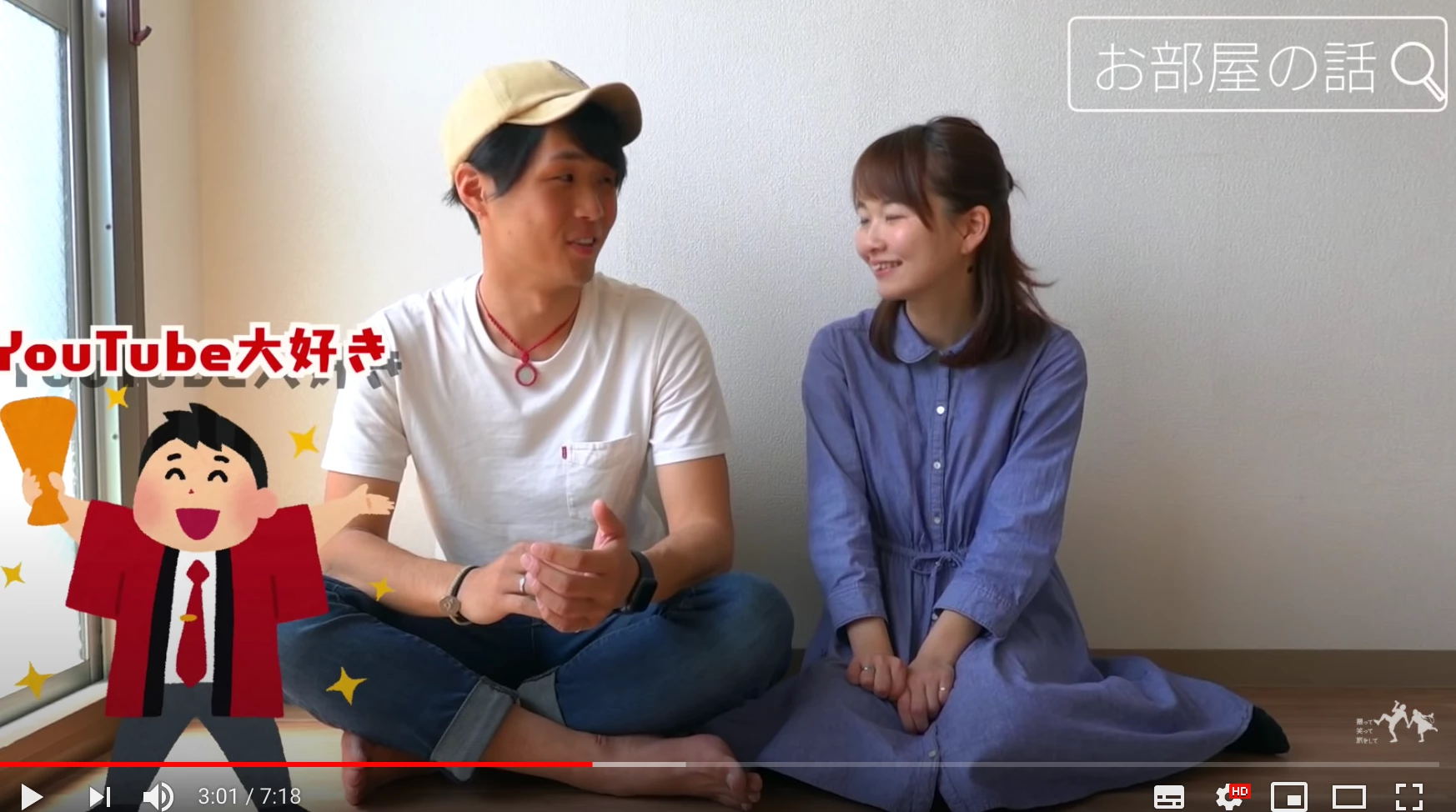

初歩的な質問ですいません。
添付したスクリーンショット内にある「お部屋の話」の横にある虫眼鏡のアイコンや、右下に小さく表示されているアイコン画像のようなものを画面に表示させるには、どうしたらよいのでしょうか。
例えば、下記のようなサイトからDLしたアイコンをPremiereで読み込んでサイズなどを変更したりして使うことはできるのでしょうか。

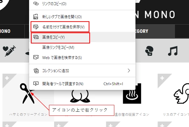

    次のように行います。
    ①アイコンの上で右クリックし、開いたコンテキストメニューから「名前を付けて画像を保存」を選択します。
    ②開いた「名前を付けて保存」ウィンドウで、保存するフォルダーを指定し、ファイル名を入力して「保存」をクリックします。
    すると、アイコン画像が指定したフォルダーに入力した名前のファイルで保存されます。

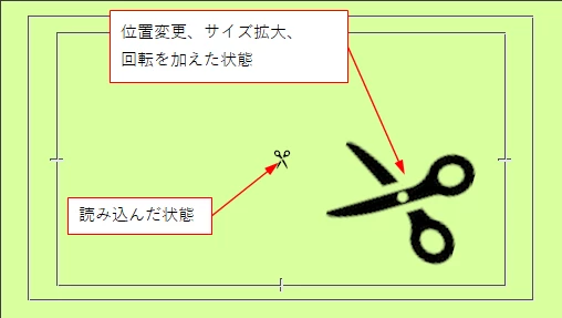

    但しアイコン画像は黒ですから、そのままでは背景も黒になっているので見えません。カラーマットをや背景映像を下のビデオトラックに配置すれば見えるようになります。下図は黄緑色のカラーマットを敷きました。
    ⑤位置変更、サイズ変更、回転はそのアイコン画像クリップを選択し、「エフェクトコントロール」パネルの「モーション」の「位置」、「スケール」、「回転」プロパティで行います。数値をスクラブで増減すると、画像に変化が生じますから試してみてください。
    ※上記①のコンテキストメニューの「画像をコピー」は、コピー&ペーストする時に選択します。

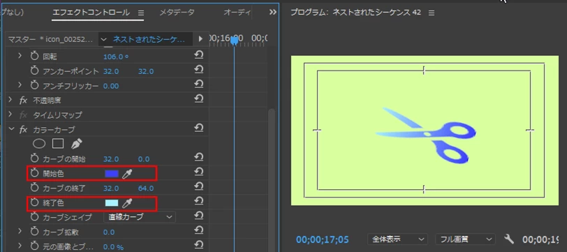

    ・色の変更は、
    「エフェクト」パネルから「ビデオエフェクト」→「描画」→「カラーカーブ」エフェクトをアイコン画像クリップに適用し、「エフェクトコントロール」パネルの「カラーカーブ」項の「開始色」と「終了色」に色を設定します。
    同じ色を設定すれば単一色になり、異なる色を設定すればグラデーションがかかります。
