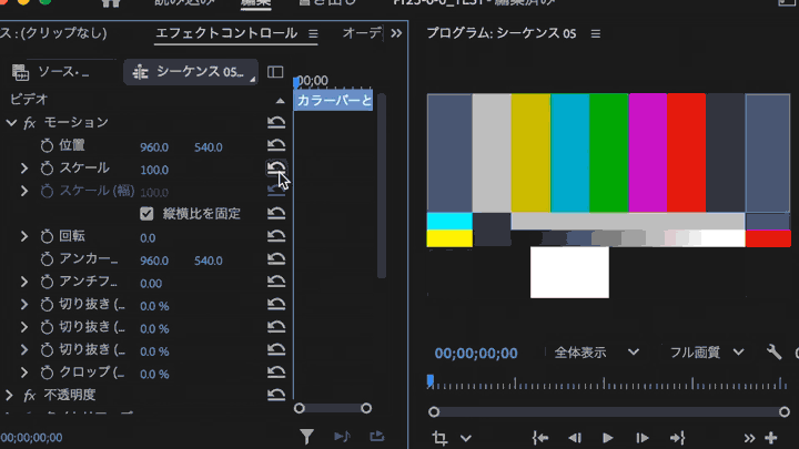

「塗りつぶし」エフェクトを含む古いバージョンのエフェクトの削除について詳細は、こちらに記載がございます。
旧バージョンエフェクト、トランジションおよびプリセットの削除
これらのエフェクトは設計が古く、性能に問題(レンダリングが遅いことや品質の面)がありましたので、私は廃止前からできるだけ使わないようにしており、少し裏技的ですがドロップシャドウを使う方法を好んで使用しておりました。下記リンク先の返信に画像付きで書いております。
解決済み: Re: 小画面を縁取りしたい(境界線を付けたい) - Adobe Community - 14333926
ただし、エフェクトが処理される順番の関係でv25.0から搭載されたクロップ機能ではこの方法が使えないため、エフェクトにあるクロップを使う必要があります。

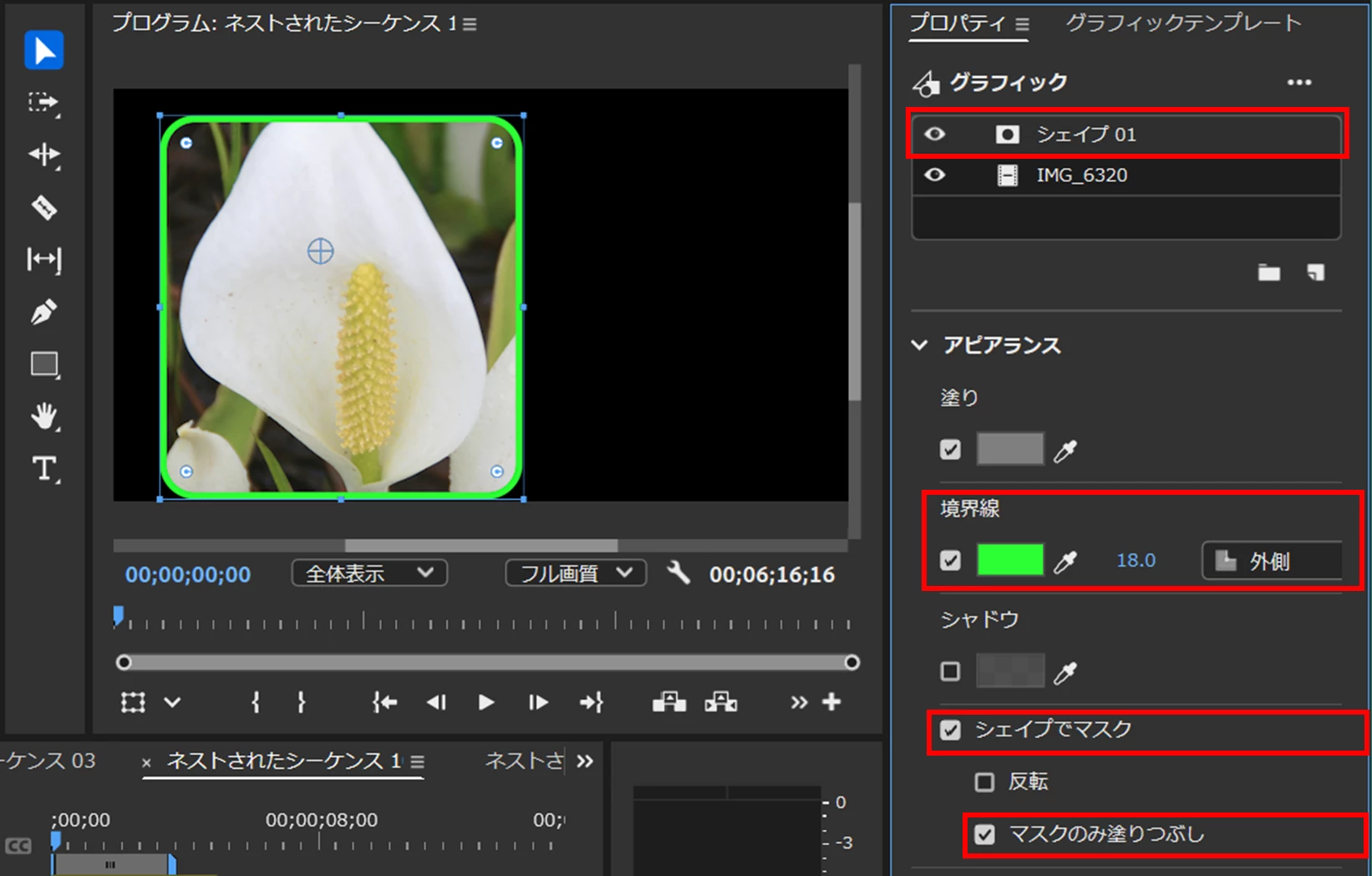

①クロップを使用したとのことですので矩形のワイプを作成されたのではと思います。
ここでは水芭蕉のワイプ画面を作成します。

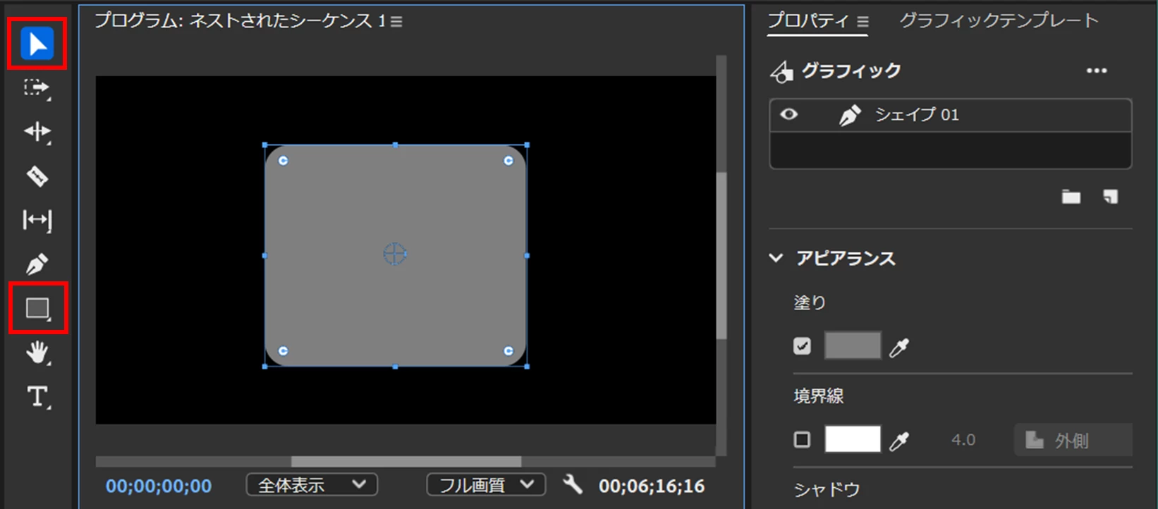

「長方形ツール」でシェイプを作成します。おおよその位置・サイズでOKです。「選択ツール」に持ち替えれば、シェイプに角丸を付けることができます。

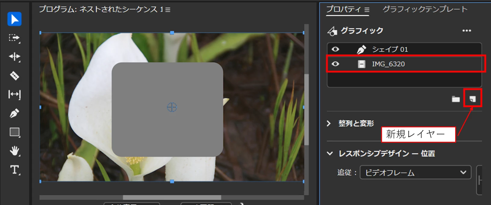

②「新規レイヤー」アイコンをクリック⇒「ファイルから」を選択し、ワイプを作成する映像または画像を読み込みます。続いて読み込まれた「映像または画像レイヤー」を「シェイプレイヤー」の下側へドラッグして移動します。

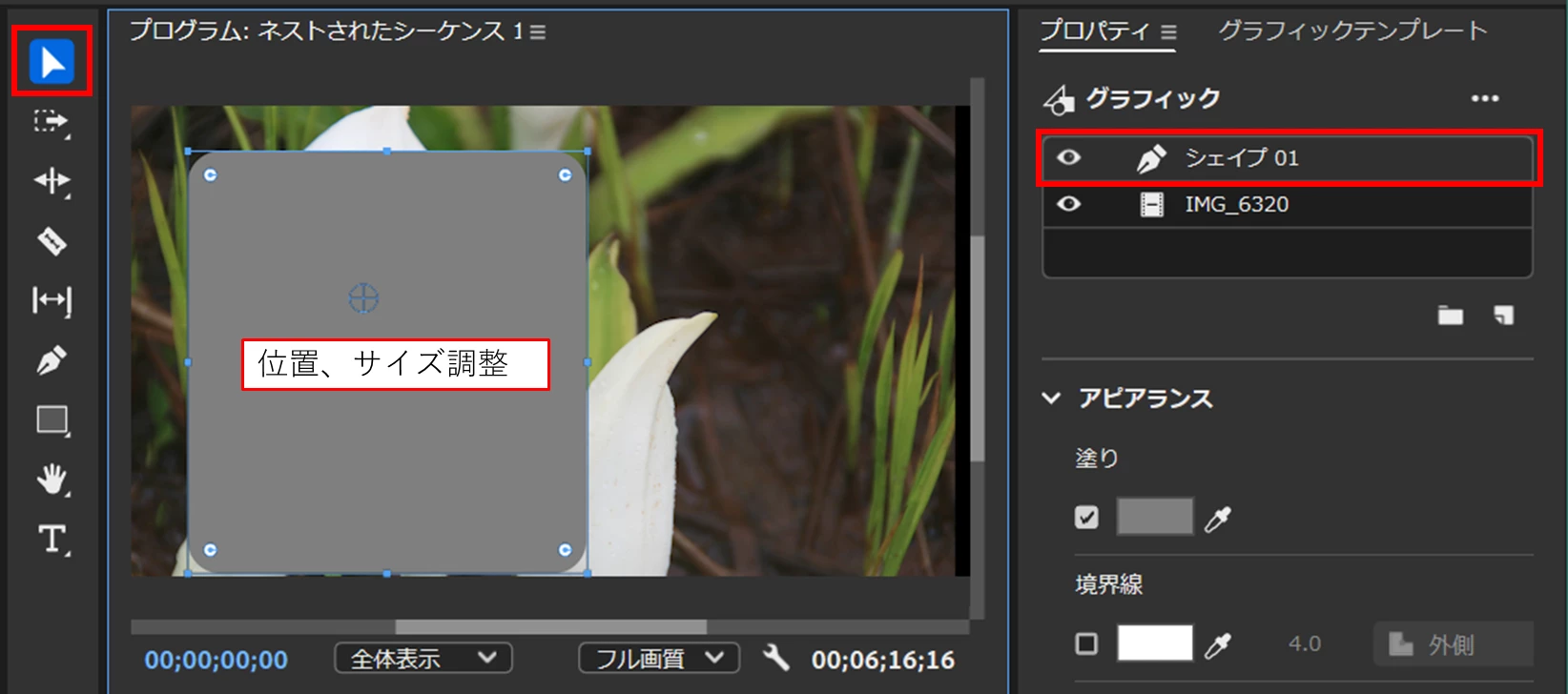

③「シェイプレイヤー」を選択したまま、「プログラムモニター」でシェイプの位置とサイズを調整します。位置調整はシェイプの内部をドラッグし、サイズ調整はシェイプのコーナーのハンドルをドラッグします。
④「シェイプレイヤー」を選択したまま、「アピアランス」項で「境界線」にチェックを入れ「色」と「太さ」を設定します。
続いて、「シェイプでマスク」、「マスクのみ塗りつぶし」にチェックを入れます。これでワイプ画面の出来上がりです。

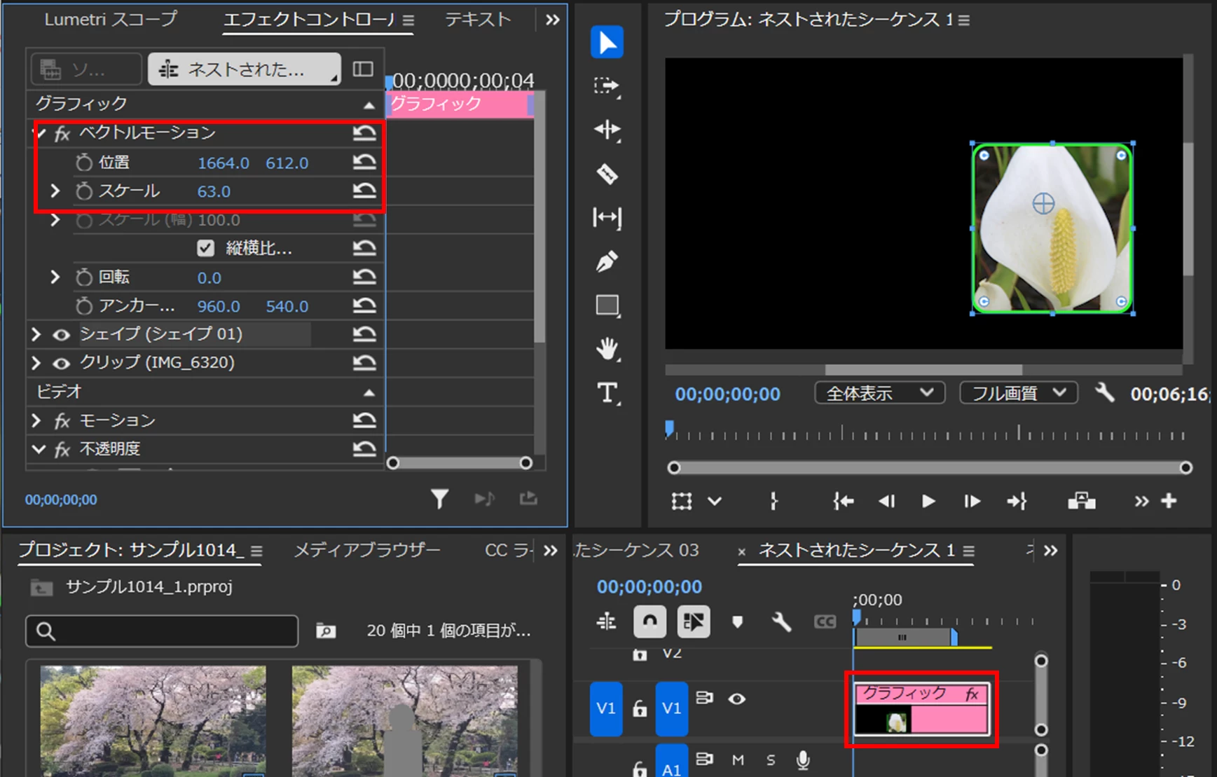

⑤最適な位置・サイズに調整します。

次に、2つ目の件について。提示されたうち、1つ目の方法を試した結果、
おかげさまで境界線のデザインをすることができました。
ご丁寧にご教示いただき、ありがとうございました。追記してくださった
他図形のワイプ作成もしてみたいと思います。
