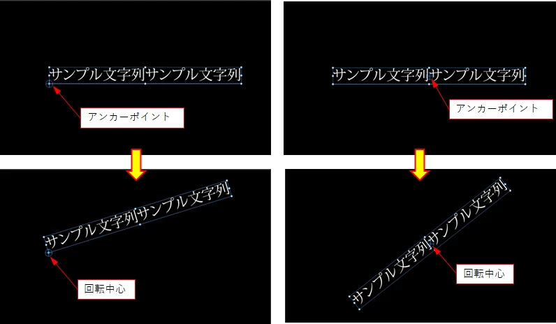

■質問③
丸いスコープのようなものは、「ベクトルモーション」でオブジェクト(文字列)単位にアニメーションさせる場合のアンカーポイントになります。
「ベクトルモーション」で「テキスト(・・・・)」を展開し、その中にある「トランスフォーム」の「アンカーポイント」にリンクしています。
例えば、下左図と下右図はアンカーポイントの位置が違います。この状態から回転をかけると、回転はアンカーポイント中心になりますので、挙動は異なることが分かると思います。
